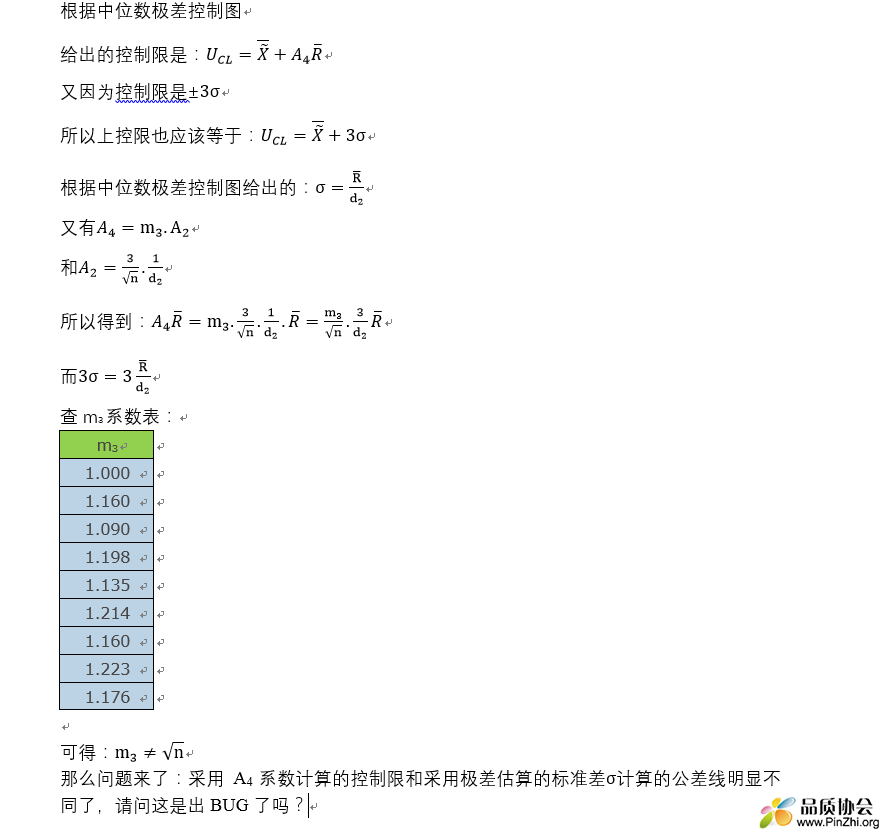

关于中位数极差图系数求控制线问题请教!
