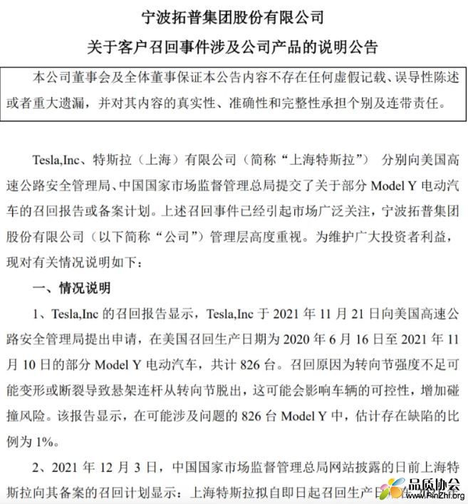

但特斯拉在刹车风波之后,对于任何意外都很“上心”,害怕稍有不慎就会迎来一场舆论灾难,所以特斯拉宣布召回 2021年2月4日到2021年10月30日期间生产的Model Y,一共21599辆,给出的理由是车辆前、后转向节强度不符合设计要求,行车过程中很有可能会发生变形或断裂。
事实上,之前特斯拉在美国市场也是用这个理由召回了826辆Model Y,这次特斯拉做到一视同仁,没有区别对待,可以说是学聪明了。
特斯拉这次直接将锅甩给了供应商宁波拓普集团股份有限公司,说是供应商在制造转向节的时候没有用足够的淬火液淬火,让零件的强度变弱了。与此同时 ,宁波拓普也主动承认是自己的问题。
宁波拓普集团股份有限公司是一家汽车零部件企业,主要为特斯拉提供内饰、车架等零部件,在特斯拉的产业链里占据重要的位置,相当于苹果产业链的立讯精密。
12月5日,拓普集团发布公告回应国产Model Y召回:本次涉及召回Model Y配套的转向节由公司直接供给客户,召回原因是某条热处理生产线发生淬火槽水位不足情况,使个别产品未完全被淬火液浸没,导致转向节强度可能不符合设计要求。拓普集团表示,该批次可疑产品中存在缺陷的概率约为0.2%-1.0%,涉及召回的产品只配套Model Y车型,不涉及特斯拉其他车型,亦不涉及其他客户的车型。
