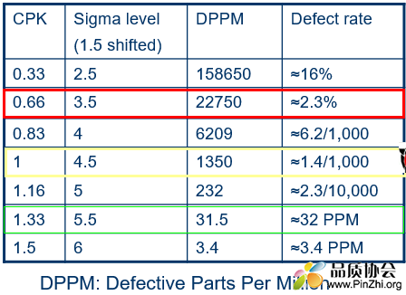

 楼主| 发表于 2021-12-30 11:13:56 | 显示全部楼层
以下图遵循的是什么理论?
谢谢。
14857
14806
发表于 2021-12-31 20:38:13 | 显示全部楼层
单独的Cpk值与6sigma(3.4)没有对应关系,
