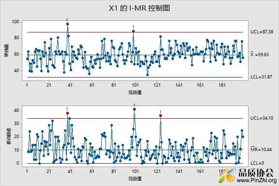

发表于 2021-12-13 10:04:49 | 显示全部楼层
根据你的数据绘制的2个图!

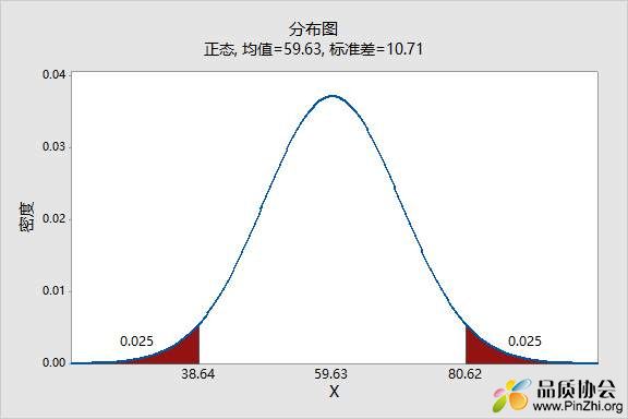

发表于 2021-12-13 10:12:22 | 显示全部楼层
95% 合格率的区间 是下限 38.64     上限80.62

 楼主| 发表于 2021-12-13 11:11:26 | 显示全部楼层
感谢,感谢!根据您制作的minitab显示UCL值为87.38啊!那我是参考哪个?另外如果按UCL=X+3σ计算值又不一样!

发表于 2021-12-13 13:35:49 | 显示全部楼层
jolly 发表于 2021-12-13 11:11
感谢,感谢!根据您制作的minitab显示UCL值为87.38啊!那我是参考哪个?另外如果按UCL=X+3σ计算值又不一 ...
87.38 是你200多个数据,统计出来的合理UCL,数据越多,这个值会越小,因此如果没有特殊要求,或者没有控制标准可以参考的情况下,可以用87.38作为UCL,

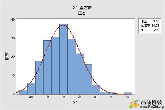

发表于 2021-12-13 15:08:38 | 显示全部楼层
上图不正态
