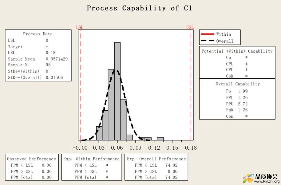

minitab过程能力CPK那一栏星号✳是什么情况?

请教大师帮忙解答一下,在此谢谢各位了!

你的组内(within)标准差为0,计算CP,CPK用组内标准差。

查查是不是录入数据有问题,不然怎么会出现*号呢

测量时候没有分组,而形成了并无组内标准差……
你应该选择错误,选了Capablity Analysis(Between/Within)

不要勾选边界试一下
