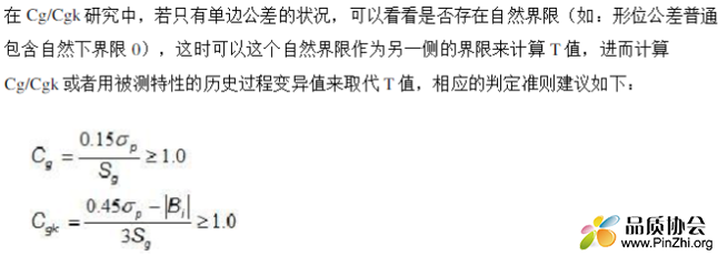

请教,在附图中列出了单边公差Cg/Cgk的计算公式,但是公式里被测特性的历史过程变异值σp的计算公式未给出,请教论坛里的老师们,σp怎么求?
Cgk单边公差计算公式
Cgk单边公差计算公式

我的理解是,σp代表过程变异,Sg代表量具变异
看数据的性质:
如使用同一样本连续测量的数据分析,这时样本数据无法提供过程变异信息,σp需要根据历史数据计算
S=∑(xi-xbar)²/n-1取得,Sg可以使用样本数据的移动极差R/d2进行计算(参考I-MR图s的计算方法)
如果使用GRR的数据进行分析,取样应满足覆盖过程变异的要求,此时可用样本的标准差S=∑(xi-xbar)²/n-1
来代表σp,而sg=量具的σe,即重复性变异(具体参考GRR里σe的计算方法,好像也是R/d2)。
