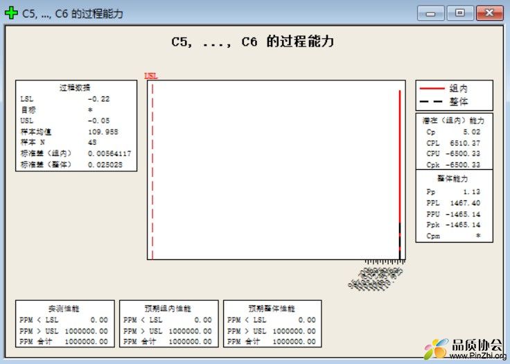

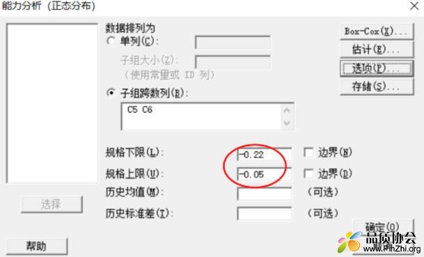

各位大师:麻烦给我支支招,过程能力分析,公差110-0.05/-0.22,规格上下线里输入负值,算出来结果就这样的,不知道问题出在哪里?

输入 109.95、109.78

你规格下限应该是110-0.22,规格上限应该是110-0.05吧?

 楼主| 发表于 2021-12-15 18:55:57 | 显示全部楼层
谢谢帅哥,小女子不才,还请多多包涵。
——产量是钱,质量是命,不能要钱不要命!
213
3250
3028
上海市
 楼主| 发表于 2021-12-15 18:57:02 | 显示全部楼层
谢谢哈!后来我才发现,是这样的。小女子不才,还请多多关照。
