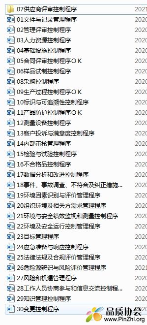

ISO9001 14001 45001体系认证资料三合一如何进行

一个手册,三个目标(质量、环境、安全)及三个方针,加上必要的程序文件:
1、必要的程序文件;
2、质量管理的规范文件(各部门的,包括风险与机遇评估,目标分解,检验标准等等);
3、环境相关的规范文件(包括能源资源管理,公司的环评报告,目标管理方案,环境因素的认别,重要环境因素的控制,固体或液体废弃物的分类管理-垃圾分类管理,危险废弃物的暂放(重要的是危废转移协议一定要有),厂内、外的定期第三方三废检测报告,防雷检测报告等等);
4、职业健康安全的规范文件(包括危险源识别及重大危险源的控制,各类应急措施及预案(触电-化学品泄漏-物体打击-安全搬运等),安全检查、消防设备保养点检,劳保用品管理,应急药箱管理-应急救护员-需要培训证书,员工意见箱管理,生活用水\饮用水管理-第三方的检测报告,特种设备管理及资格证、作业场所职业卫生管理-第三方的厂内职业卫生检测报告,职业体检报告,化学品使用控制MSDS,利器的使用控制等等);
5、必要的报告:厂内、外的三废检测报告、定期的作业场所检测报告,职业体检报告,急救员及证书、特种设备操作证书,危废转移协议,防雷检测报告,公司的环评报告,饮用水的检测报告.
