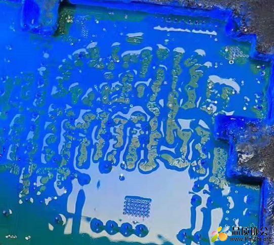

厂内一直发现PCBA涂覆UV胶时,有时会发现UV胶覆盖不上去。用洗板水清洗后就没有问题了。
PCBA制造过程中只有助焊剂和高温胶带,这两项都没有问题,不清楚是什么原因造成的。如图所示:

你这个板的表面工序是啥?很有可能是OSP
OSP是Organic Solderability Preservatives的简称,中译为有机保焊膜,又称护铜剂,英文亦称之Preflux
所以用洗版水清洗后就可以咯

PCB来料的时候有测PCB的表面能么?用达恩笔测就可以了

你分别拿刚拆的光板和过了回焊炉的光板去喷UV漆验证一下,看看问题发生在哪个环节

多数都是绿油表面,涂覆不上。

这个还真没做过,如果是PCB表面的问题,用洗板水清洗后就没有问题了。这也是张力问题吗?

看着是过锡焊接面啊,如果焊接良好可以排除PCB来料表面污染的可能性。建议研究一下助焊剂的使用量,可以降低一点试一下

助焊剂已经做过兼容性测试,没有异常了。

表面能固体>表面张力液体涂层=良好的附着力/润湿性
