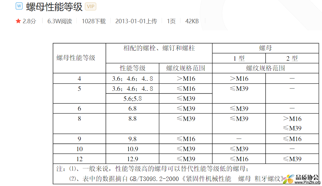

发表于 2021-12-18 22:55:14 | 显示全部楼层
建议:
1.螺栓螺母硬度要匹配上表
2.螺栓外螺纹增加筛选检查(原则上螺栓供应商出货前要经过筛选机100%检查螺纹等)
