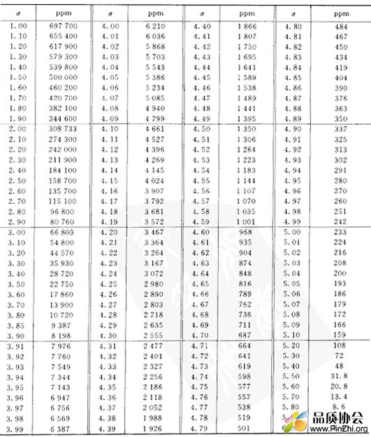

根据不合格品率,计算处于什么样的Sigma水平!简单!立懂!
14857
14806
发表于 2022-1-3 17:00:54 | 显示全部楼层 |阅读模式
Sigma(σ)与不合格品率(ppm)的对应表
你的不合格品率是多少PPM?     对应在几个Sigma(σ)位置,就是什么样σ级别。
例如:
你的合格品率是98.5%,不合格品率=1-98.5%=1.5%=15000PPM,
查表知15000在:13900~17860,即知属于: 3.6σ~3.7σ之间水平。
根据不合格品率,用excel公式计算Sigma(σ)水平!直白...

图片清晰一点就好了!
