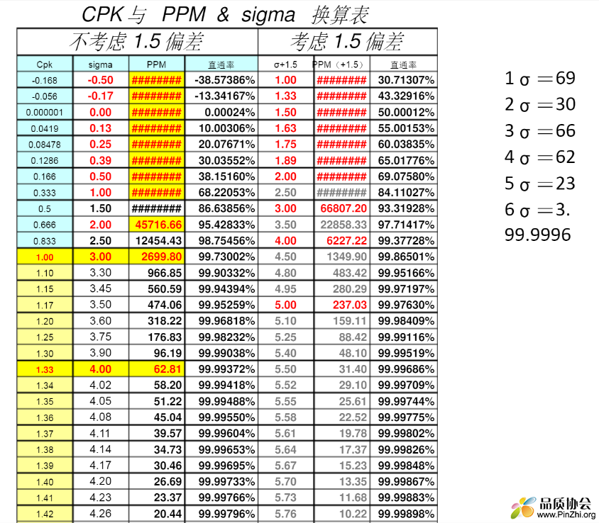

如上图,图表中直通率与CPK或Sigma或PPM之间的公式是怎么样的?

cpk=min【(样本平均值-LSL),(USL-样本平均值)】/( 3子组均值标准差)。
几个sigma一般是用规格宽度/子组均值标准差,至于表中为啥会出来负的西格玛,应该是用cpk*3得出来的。
直通率是通过正态分布查表求出来。
考虑1.5偏差是因为随机取样被认为1.5西格玛的波动,所以一般会加上1.5西格玛。

根据不合格品率,用excel公式计算Sigma(σ)水平!直白...
--------  看这个会员连发的3个帖子:samuel529,几乎就是像特地给你解释的一样 ------- 链接好像没权限发....
根据不合格品率,用excel公式计算Sigma(σ)水平!直白... http://www.pinzhi.org/forum.php?mod=viewthread&tid=76473

站在巨人的肩膀上干事,查表就行了,相信我,你不想知道所谓的公式。
