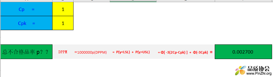

知道Cp和Cpk值,算不合格品率p,用excel计算简单的不敢相信...
14857
14806
发表于 2022-1-5 17:13:04 | 显示全部楼层 |阅读模式
知道Cp和CPK值,计算不合格品率p,用excel公式计算简单的不敢信,你看是不是...
知道Cp和Cpk值,计算不合格品率p,用excel公式计算
知道Cp和Cpk值,计算不合格品率p,用excel公式计算.zip
