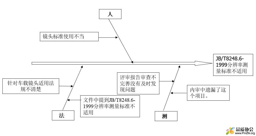

我是做车载镜头的,各位老大帮忙看下如何分析?关于JB/T8248.6-1999分辨率测量标准不适用
我是做车载镜头的各位老大帮忙看一下如何分析

用上了鱼骨图,那么你是想表达:已经确定了JB/T8248.6-1999分辨率测量标准不适用,想要分析为什么不适用却还是要求用?或者为什么没有发现他不适用?
鱼骨图内容整理:
人:镜头使用标准不当;
法:针对车载镜头法规适用不清楚、文件中提到额定JB/T8248.6-1999分辨率测量标准不适用;
测:评审报告审查不完善没有及时发现问题、内审中遗漏了这个项目;
上面5条就是评审出来的“高”风险项了哦?
再来简单聊聊外来文件(JB/T8248.6-1999分辨率测量标准)进入公司内部一般需要的流程,方便后边继续聊;通常必要流程为:文件评审;额,就这么一个,也是外来文件评审出现了问题!
评价下鱼骨图:
人:这个通常是围绕人的能力来说的,大概就是“知识”和“技能”,也就是做文件评审的人原则上有没有能力发现这个标准是不适用的;例如对这个产品的了解、对这个标准的了解等,所以写出来的那条不对哈;
法:这个主要是评价“外来文件评审”的方法,也就按照现有的方法去评价,原则上是不能能够发现问题,简单说就是有没有要求评审这个标准的适用性,听起来像废话,这个时候在评价表中明确该项要求并指定某个岗位人员就很重要了,如:技术技术人员应当必须去评价相应技术标注的适用性;所以这个地方应该写现有的评价方法是否足够完善/正确,不是你写的哪些哈;
测:这个主要是说“外来文件评审”这件事,有没有做,做的好不好,我们是怎么去检查的?就“外来文件评审”这件事而言,检查有没有做容易,做的好不好很难!!!所以大部分都是通过周期性绩效来监管的,但这个并不能减少/避免“外来文件评审”无效带来的影响,所以重点还是放在“人”、“法”上吧;所以你写的部分对,也就是内审那个,但这个延后性更高,而且肯定是通过其它事件间接发现的,没啥实际性作用,你难道指望审核员亲自做一遍评审?有时间也没那能力啊,审核员又不是神;
大的方向需要去验证,如:“人的能力”,“文件评审方法”,认为确实有问题就结合5why法分析,做整改呗;鱼骨图\5why混合着来,不过我觉得问题应该没那么复杂哈。

 楼主| 发表于 2022-1-14 10:46:21 | 显示全部楼层
这个是外审的时候发现的
要求整改
