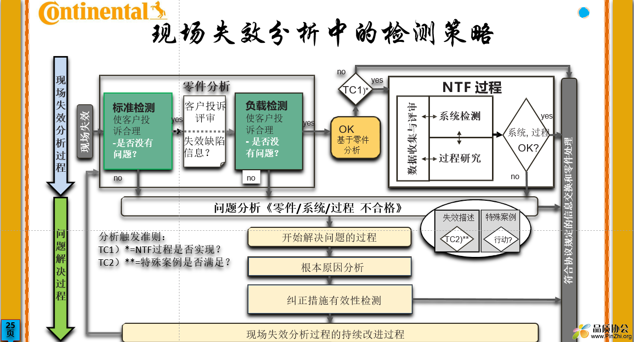

整车有异常,拆下来的零件分析没有发现问题这叫NTF;明显有问题的,但是找不到原因的能否叫NTF?

发表于 2022-1-26 14:35:58 | 显示全部楼层
No trouble found NTF是没发现不良的意思。你发现不良了,肯定不是NTF。至于原因分析是下一步的事情
1631
1657
25
发表于 2022-1-26 15:09:40 | 显示全部楼层
NTF,叫问题不再现。与有问题,找不到原因是两回事

发表于 2022-1-26 22:11:54 | 显示全部楼层
未发现问题就定义NTF
流程见图
但是,NTF不是仅仅为了得到证明了确实是NTF。
而应该解决系统性问题
复现是否充分?
是否上下接口链(内外部)在APQP都识别&验证?
上下接口链(内外部)passthrou都识别&控制?
上下接口链(内外部)测试标准、规范、都统一了吗?
上下接口链(内外部)测试工况、设备、流程等GAP都得到了修正?
对标应该在APQP在什么时候开始?内容应该有哪些?
