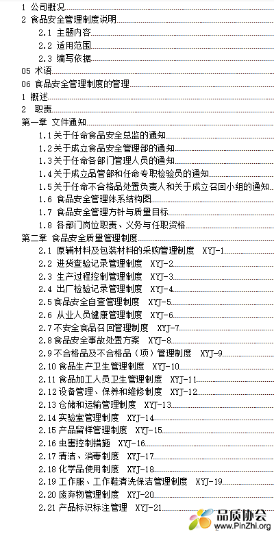

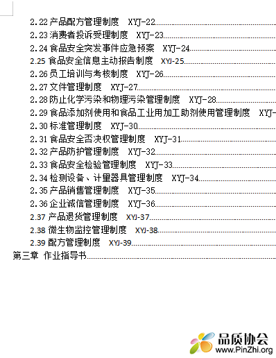

本人之前是无纺布公司的质量工程师,体系也只是刚入门。今年换工作后,进了一家食品公司,写体系文件被莫名的说差。完全懵了,望大家指点一二

发表于 2022-2-12 08:07:58 | 显示全部楼层
体系文件??你这个是什么体系的文件?

发表于 2022-2-12 08:11:32 | 显示全部楼层
不懂这个,一般都是四级,你这是几级,看着像三级文件汇编

发表于 2022-2-12 08:18:26 | 显示全部楼层
还是按照食品安全体系构建1-4级文件。例如手册(总纲)- 程序( 核心流程:原料供应、生产加工、成品储运、市场营销、售后;其他管理+支持流程 )- 三级文件(规定、指导书、作业要领等) - 表单

发表于 2022-2-12 10:32:16 | 显示全部楼层
你这个套路完全不对

发表于 2022-2-12 16:00:54 | 显示全部楼层
这是食品行业SC质量体系

发表于 2022-2-13 09:27:40 | 显示全部楼层
这不是体系的一、二阶文件,只能作为三级文件管理文件。文件的识别(编号)也有问题。

发表于 2022-2-14 15:47:15 | 显示全部楼层
有点像SC食品生产许可需要的文件,但是那里面不能叫体系

发表于 2022-2-15 12:10:13 | 显示全部楼层
你将你主管的要求,发出来,可以分析一下,,你的理解可能错了

发表于 2022-2-15 14:50:25 | 显示全部楼层
文件格式不对,SC食品生产许可需要的文件或法律法规要求,可以在二级文件中进行引用,或者可以并入三级文件

发表于 2022-2-16 09:08:31 | 显示全部楼层
你还是用体系的一二三阶文件的固定格式做吧。目前这个像大杂汇
