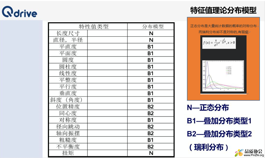

QDAS 介绍的特征值分布模型的B1是啥分布?

折叠正态分布

你用的QDas版本?
你用的版本没有混合分布显示?
