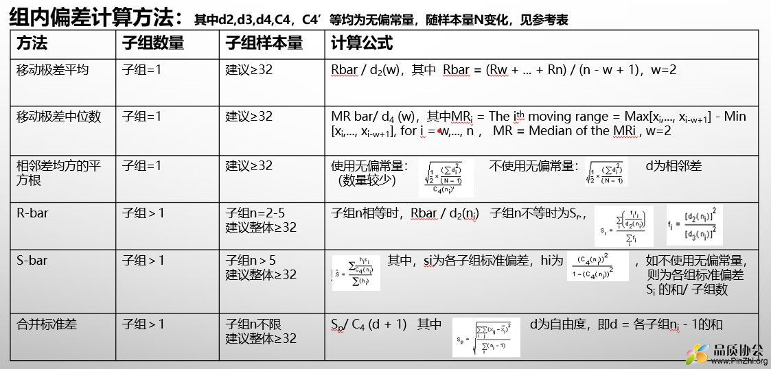

这个可能比你想得可能复杂点:具体用哪个要看是什么工具,怎么定义的:
比如在SPC中,此时标准差s被定义为总体标准差σ的有偏估计,因此建议纠偏,所以X-R图中建议使用Rbar/d2, X-S图中建议Sbar/c4
在计算Cpk时,此时标准差s也是被定义为总体标准差σ的有偏估计,必须纠偏,但是Cpk又涉及到子组的概念,因此标准差σ的估计方法很多,你可以参考下图我以前做的培训资料,里面列举了MINITAB六种情况下计算标准偏差估计值的方法:
其中涉及S的,理论上应该都使用S/C4,但是实际样本数量接近40的时候,S/C4基本等于S了,也可以不用/C4
在计算PPK时,也就是长期过程能力,这时的概念是把样本当作总体,直接使用样本标准差S进行计算,就不需要纠偏,因此直接使用S,就是STDEV的计算结果。
总的来说:计算SPC时,公式怎么要求你就怎么来。计算Cpk时,只要数量大于30,可以直接用S (=STDEV)的结果,数量少于30的时候,必须用S/C4。计算PPK时,务必保证数据要够大(数据小就代表不了长期能力了),这是直接用S。
如果碰到要分子组计算CPK的时候,就复杂了,只能参考下图。
