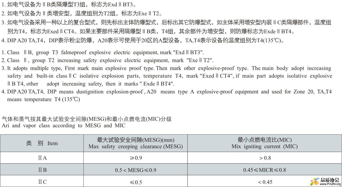

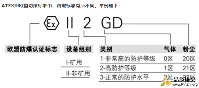

1、ATEX即欧盟防爆标准防爆标志
1、ATEX即欧盟防爆标准防爆标志

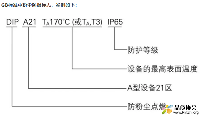

3、GB标准中粉尘防爆标志
3、GB标准中粉尘防爆标志

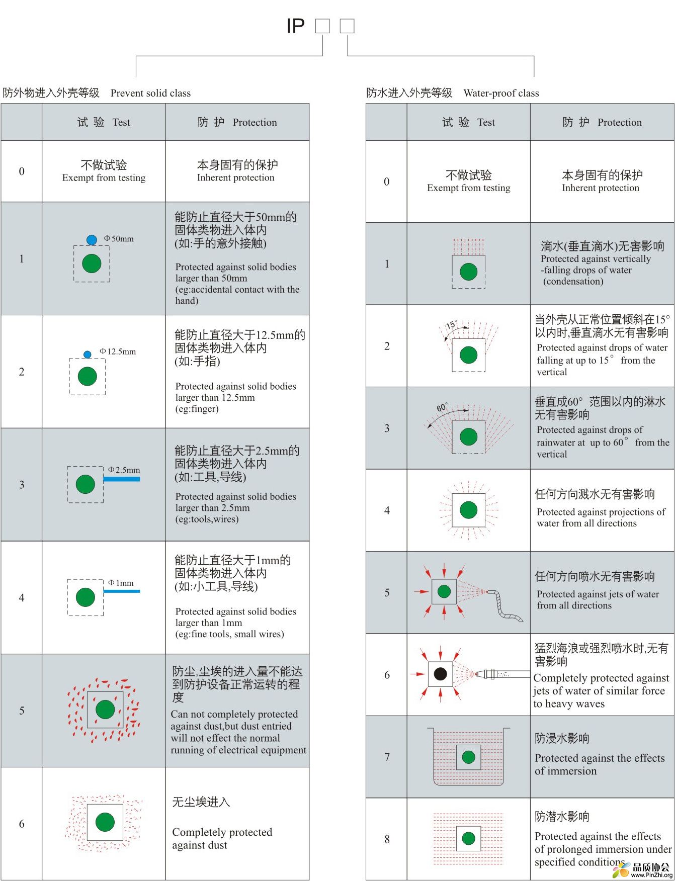

08、国际防尘防水等级标准
08、国际防尘防水等级标准

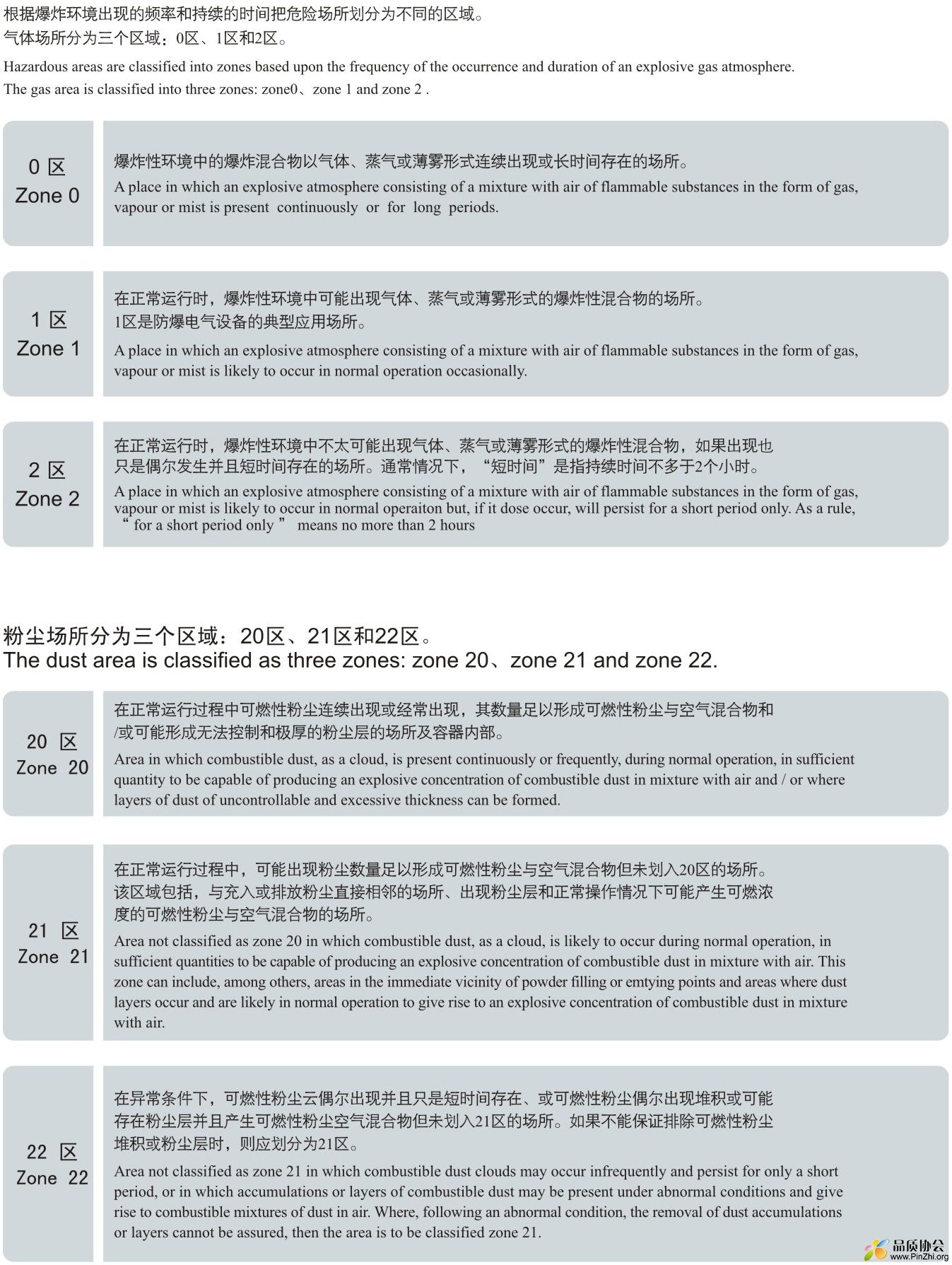

09、危险场所划分
09、危险场所划分
