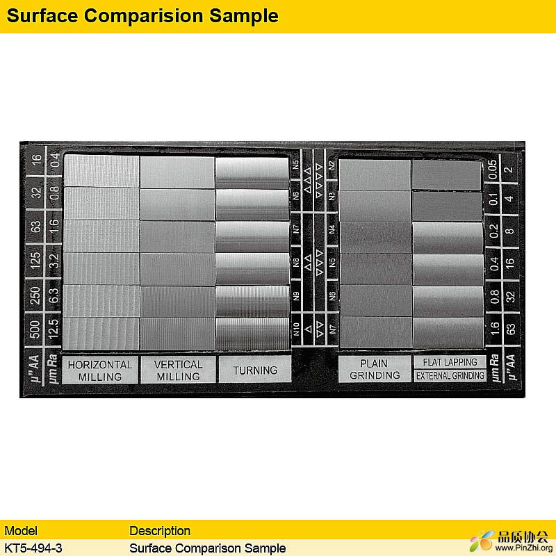

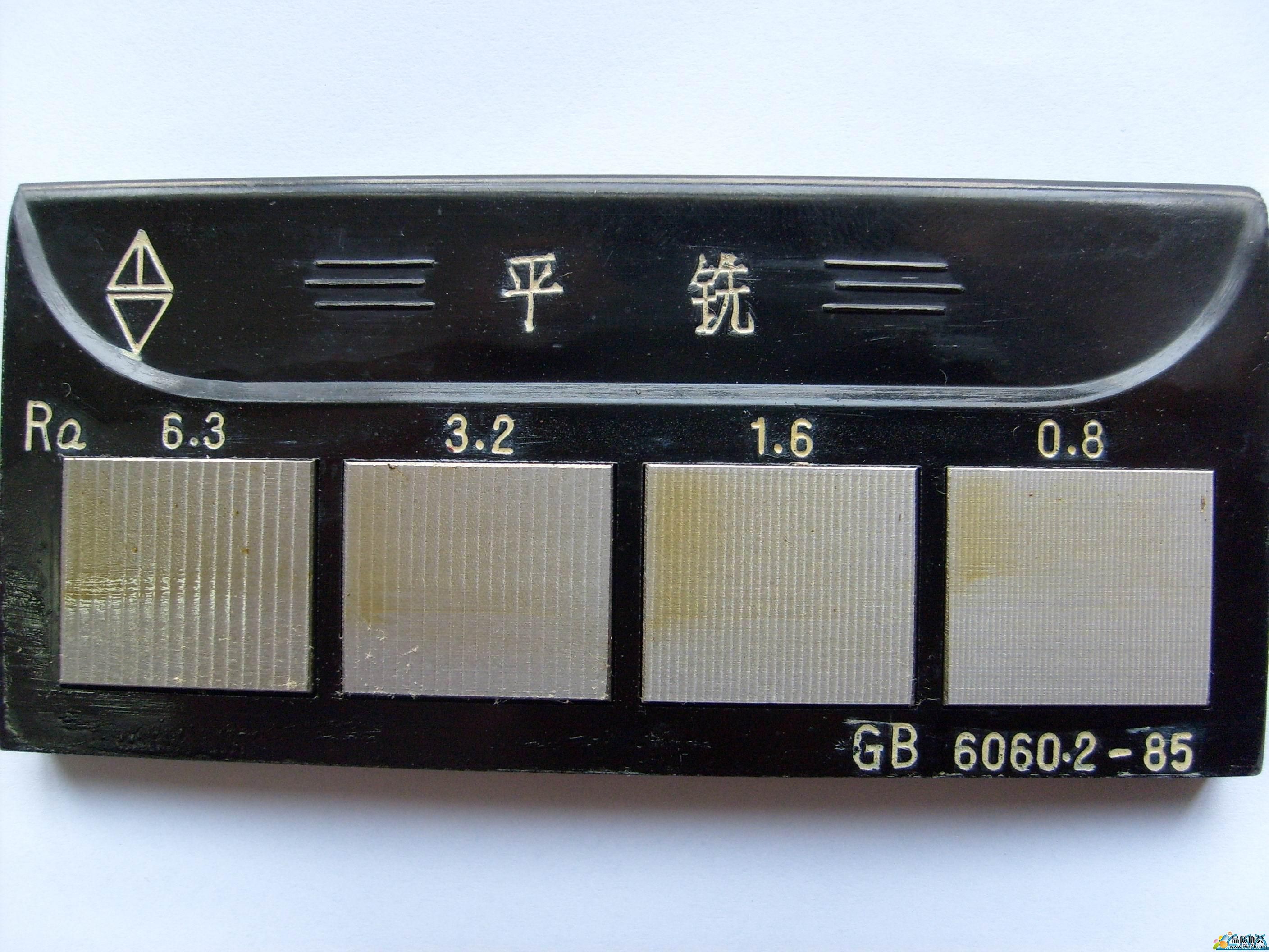

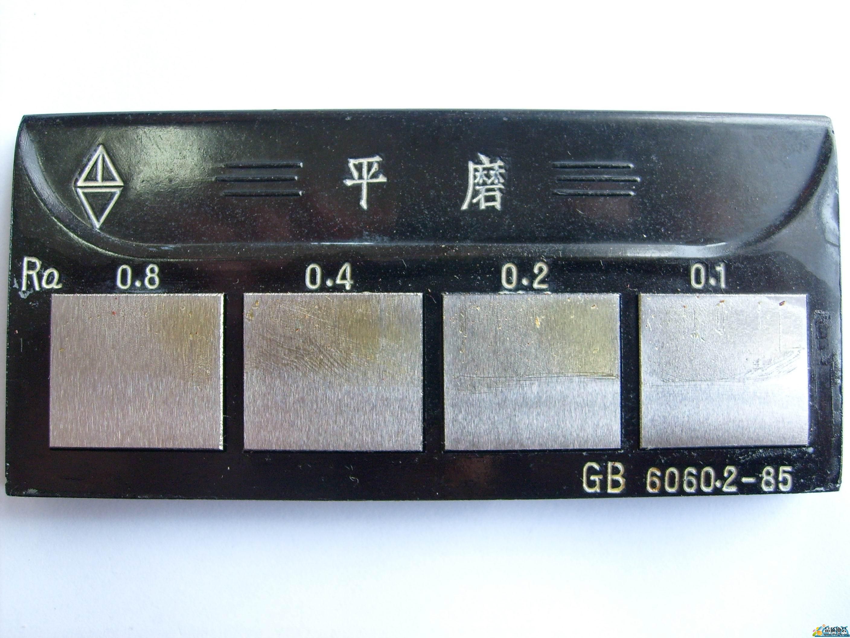

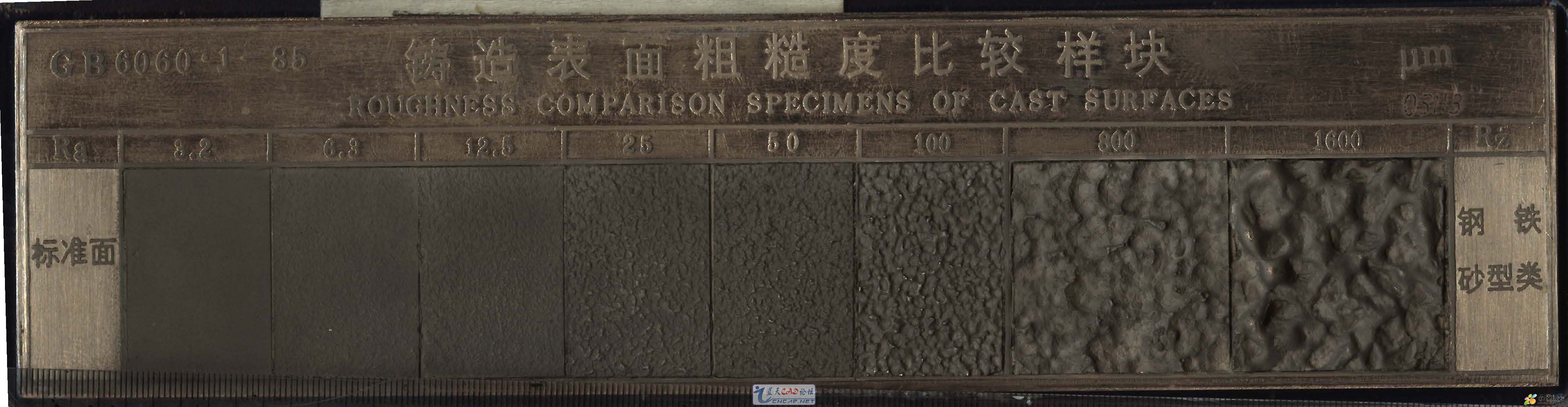

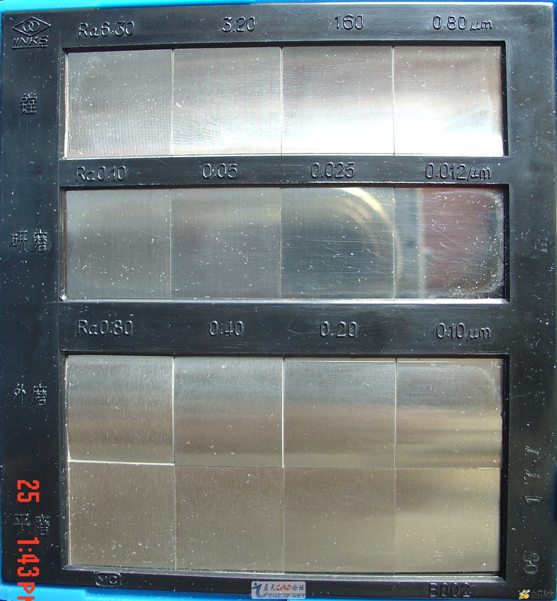

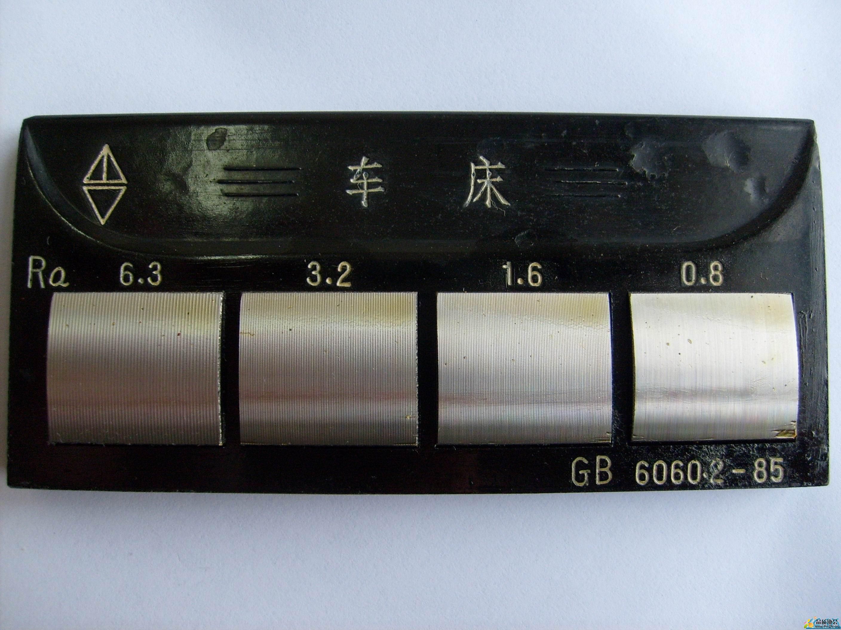

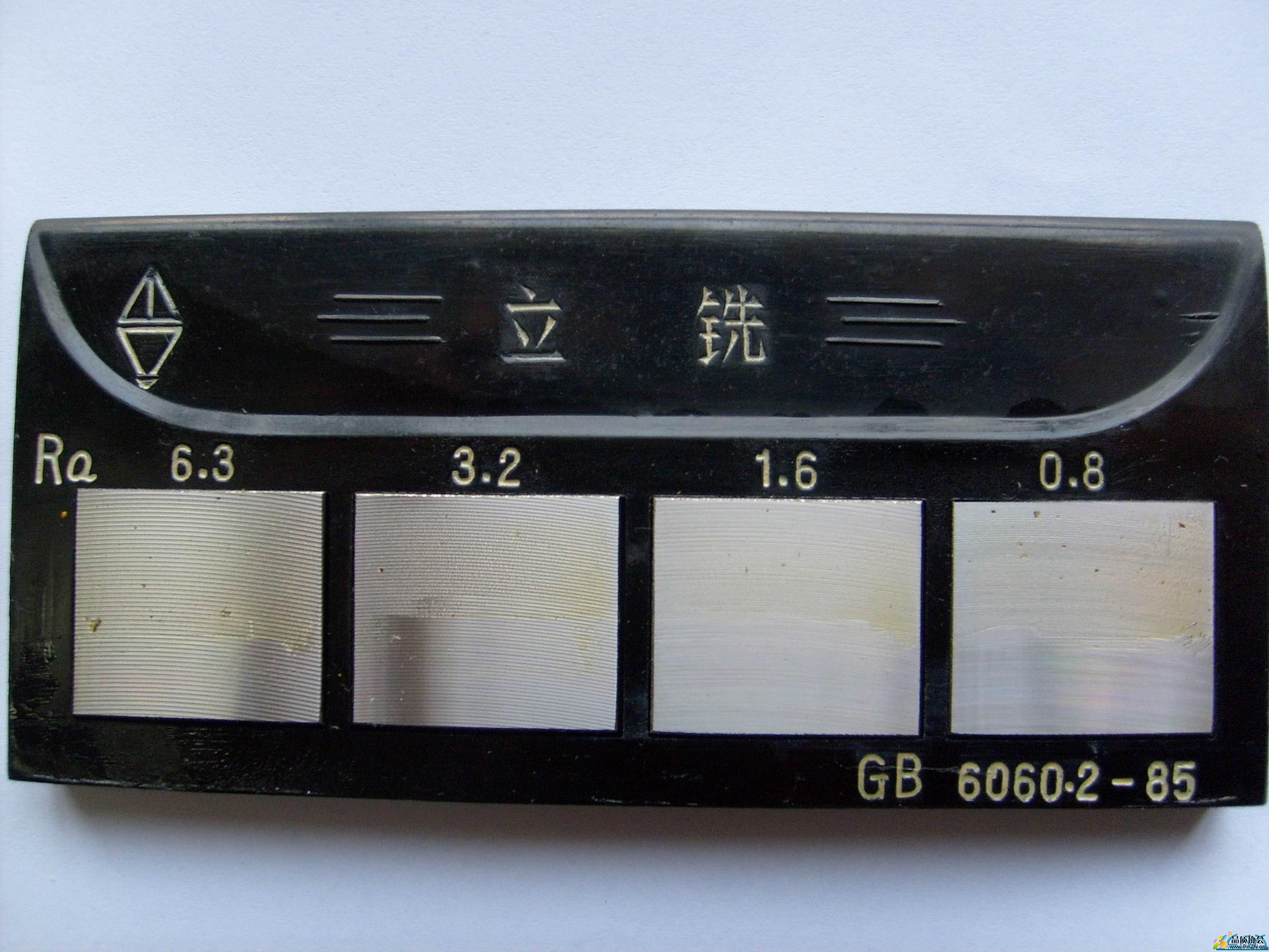

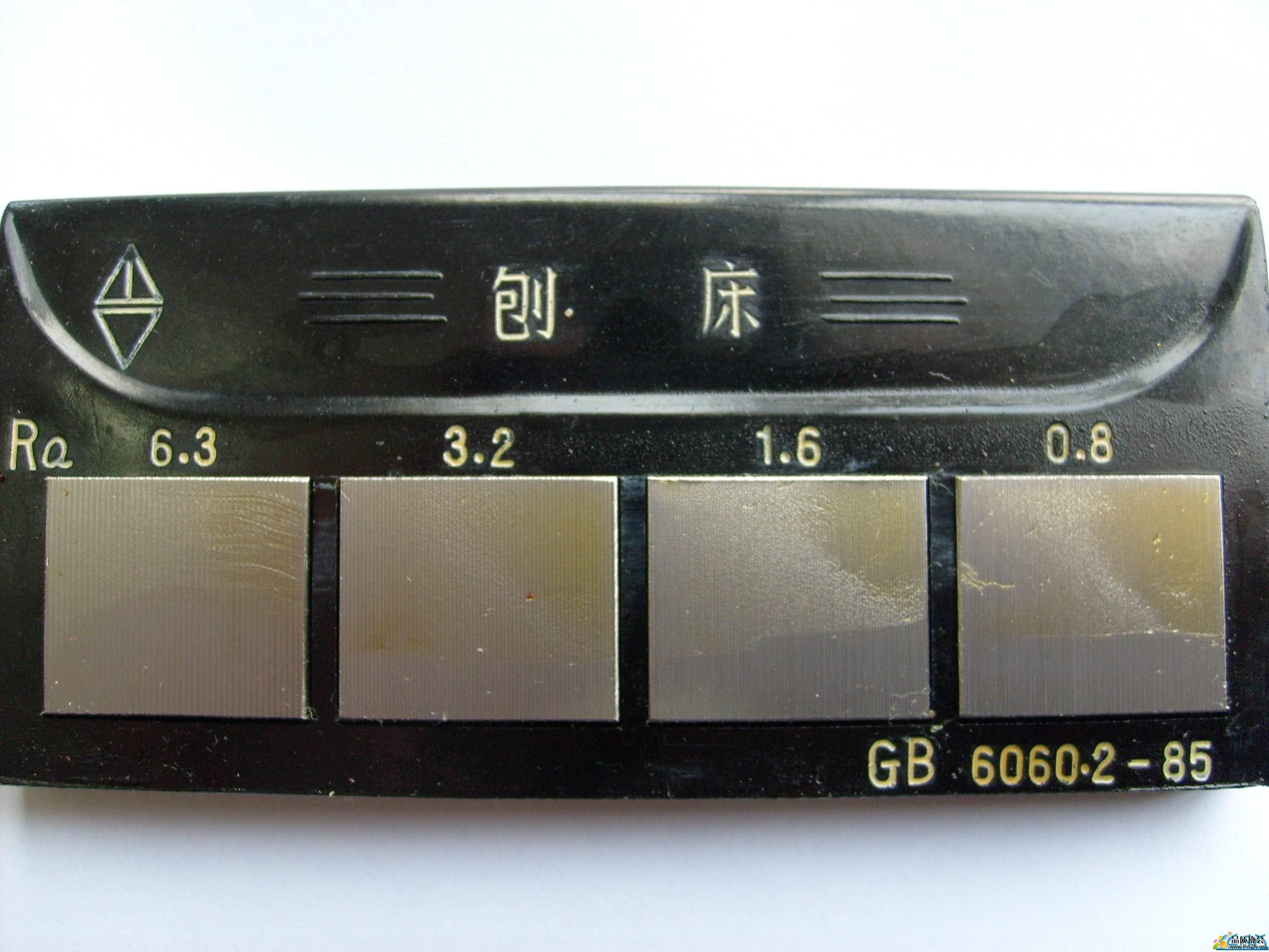

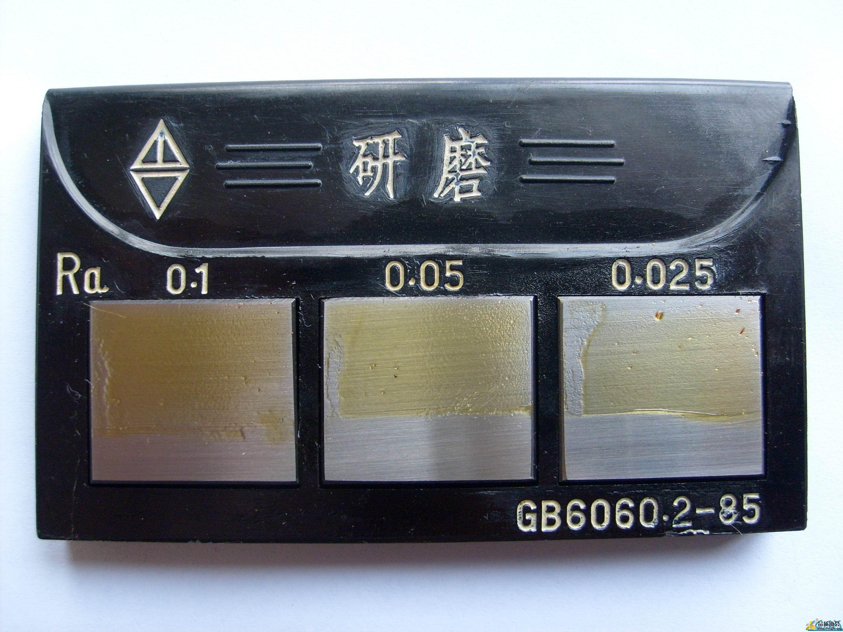

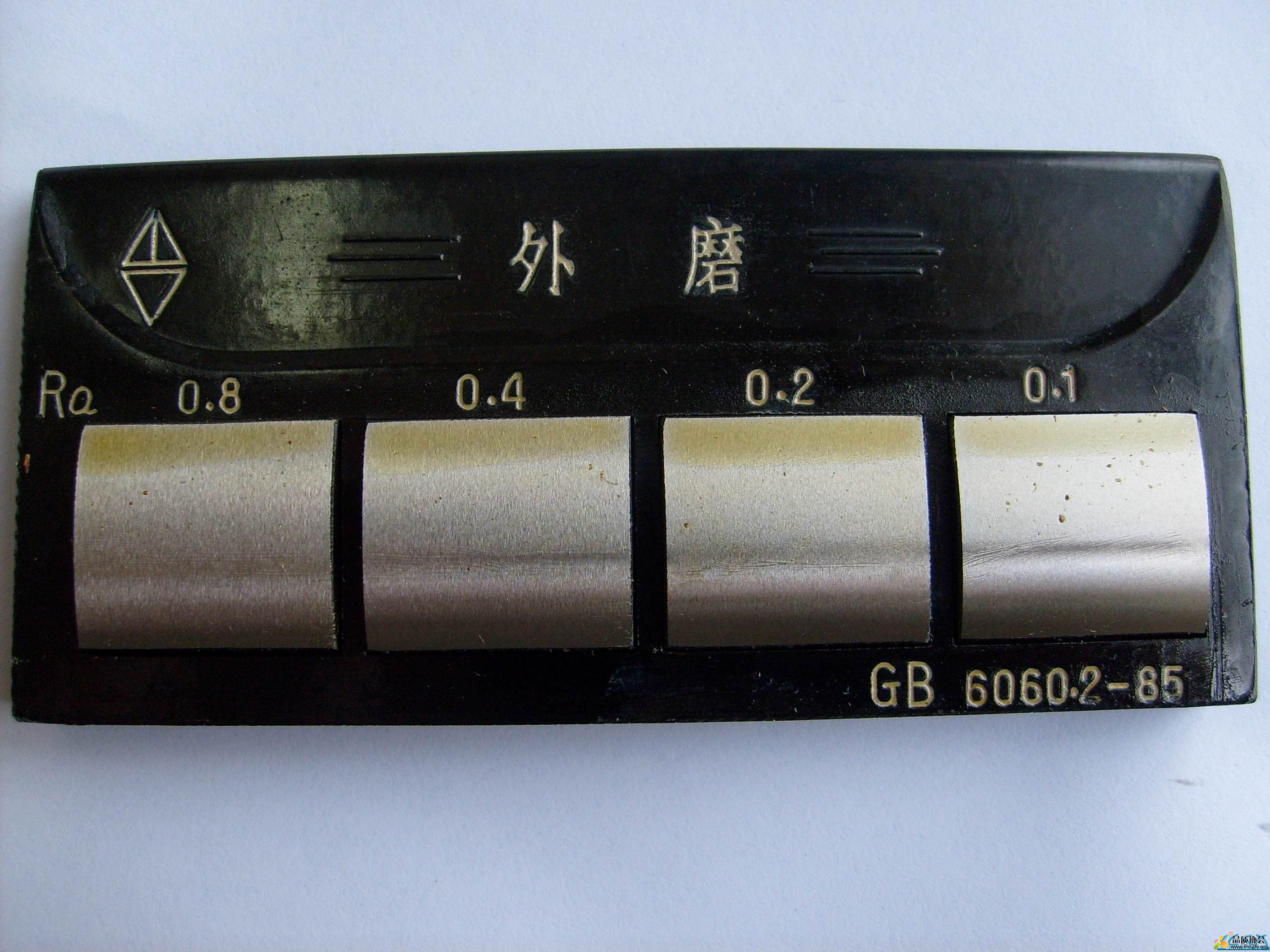

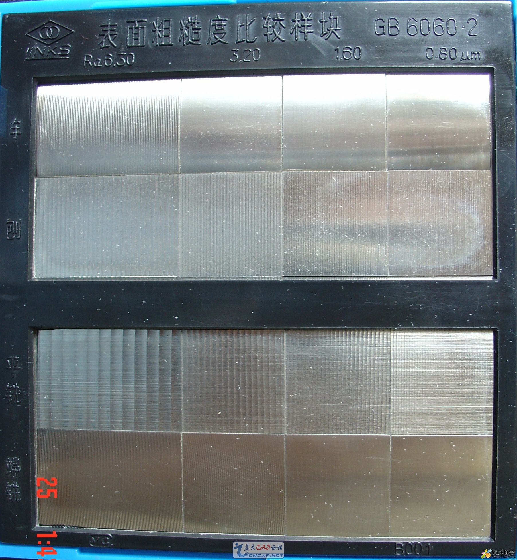

粗糙度

抱歉,说错了,是粗糙度。

谢谢分享,我们用粗糙度仪测试,更方便

非常不错,清晰度也可以
