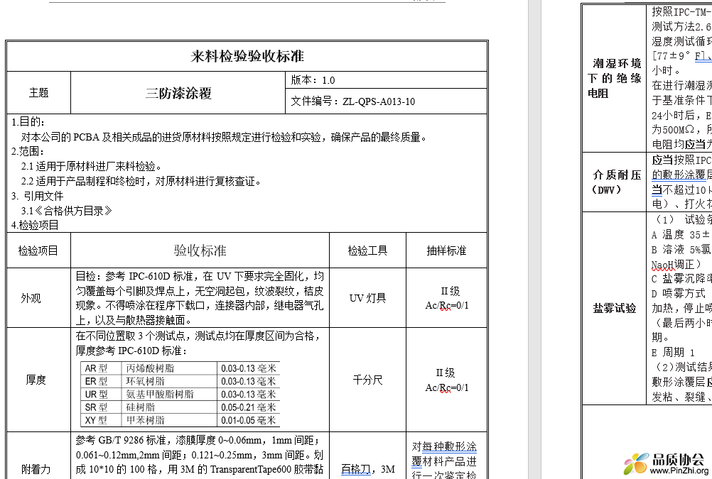

PCBA三防漆检验规范:外观、厚度、附着力、防霉菌、热冲击、耐压测试、绝缘电阻测试、盐雾测试。
1.目的:
对本公司的PCBA及相关成品的进货原材料按照规定进行检验和实验,确保产品的最终质量
2.范围:
2.1适用于原材料进厂来料检验。
2.2适用于产品制程和终检时,对原材料进行复核查证。
