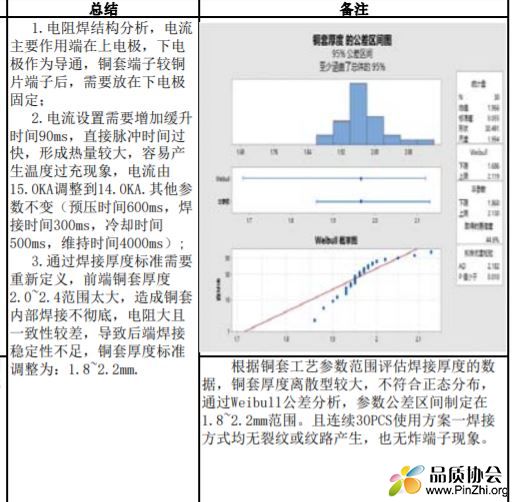

根据铜套工艺参数范围评估焊接厚度的数据,铜套厚度离散型较大,不符合正态分布,通过Weibull公差分析,参数公差区间制定在1.8~2.2mm范围。且连续30PCS使用方案一焊接方式均无裂纹或纹路产生,也无炸端子现象。
