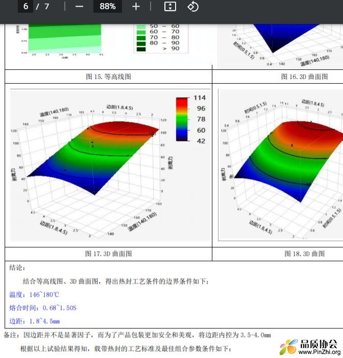

1.载带剥离力 DOE 试验设计
1.1.试验背景
4269 产品导入综合测试一体机,新自动打卷带机与手工包装打卷带工艺条件进行标准量化。
1.2.试验目的
对热封工艺参数进行试验设计,将参数标准量化。
