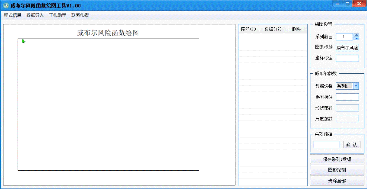

威布尔风险函数绘图和电子概率纸一样被广泛应用于威布尔分析中。涉及威布尔分析的规范、教材和论文的图表,也有相当数量采用此种方法绘制,其绘制的图形简洁,可读性好,规范有序,清晰直观。在用于评价相似产品,或不同技术方案,或不同试验条件,或不同工艺流程参数的特性时尤为方便。图示为某网友提供的6条失效数据绘制而成。
工具特点:
①威布尔概率坐标系,默认支持概率0.1~0.99
②自适应坐标缩放
③支持多达9个数据系列的同一坐标绘制(体验版仅支持1个系列)
④自动计算个系列的形状参数和尺度参数
⑤支持图表标题,坐标和图例标注
⑥支持文本数据导入(体验版不支持)
⑦支持删失数据(体验版不支持)
⑦800×600高清绘图区(体验版不支持)
操作步骤:
①设置系列数→②选择系列项→③录入/导入数据→④删失标记→⑤保存系列数据→重复②③④⑤→⑥图形绘制
