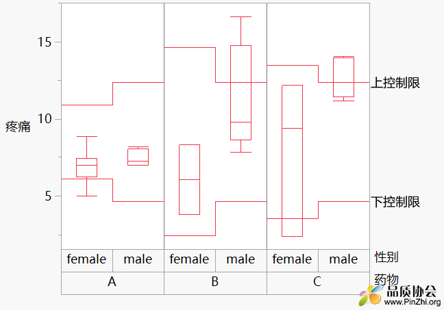

求助,JMP添加不同规格限

发表于 2023-10-24 11:59:41 | 显示全部楼层
添加参考线
这样纵坐标会有多条,就是类似斑马线,不是动态上下限  发表于 2023-10-25 16:56

 楼主| 发表于 2023-10-25 16:54:46 | 显示全部楼层
平均数之觞 发表于 2022-3-12 08:11
你不是对同一质量特性进行分析吗?如果是,那就不需要不同规格,如果不是,使用这种描述性统计不合适 ...
同一特性,不同样本

发表于 2023-11-1 16:35:10 | 显示全部楼层
这个意思?
得看你的原始数据和分析方式
