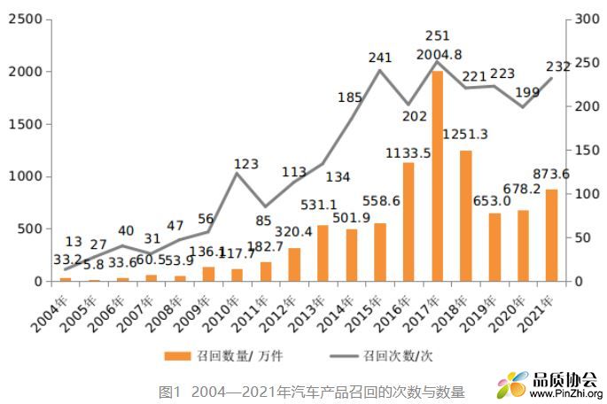

2021年,我国共实施汽车召回232次,涉及车辆873.6万辆,分别比上年增长16.6%和28.8%。(见图1)实施新能源汽车召回59次,涉及车辆83.0万辆,占全年召回总数量的9.5%;新能源汽车召回次数和召回数量比上年增长31.1%和75.9%。受市场监管总局缺陷调查影响召回54次,涉及车辆256.1万辆,占全年召回总数量的29.3%。截至2021年年底,我国已累计实施汽车召回2423次,涉及车辆9130万辆。

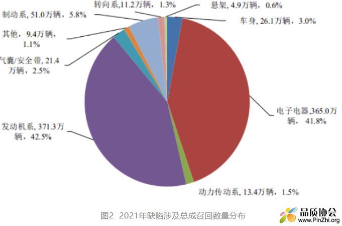

从缺陷涉及的总成看,发动机和电子电器系是主要缺陷产生部件,占总召回数量的84.3%。因发动机总成缺陷实施召回50次,涉及车辆371.3万辆,占总召回数量的42.5%;因电子电器缺陷实施召回54次,涉及车辆365.0万辆,占总召回数量的41.8%;因制动系缺陷实施召回21次,涉及车辆51.0万辆,占总召回数量的5.8%。(见图2)

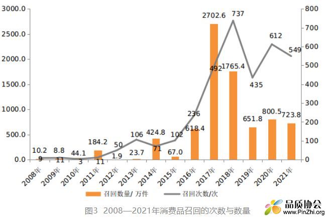

(二)消费品安全召回情况
2021年,我国共实施消费品召回549次,涉及产品723.8万件,分别比上年下降10.3%和9.6%。(见图3)受市场监管部门调查影响召回次数为493次,涉及产品655.1万件,占召回总数量的90.5%,缺陷调查仍是推动消费品企业实施召回的主要方式。截至2021年年底,累计召回消费品8027.0万件。
从缺陷线索看,2021年市场监管总局收到消费品缺陷线索8263条,涉及电子电器(占46.6%)、其他交通运输设备(占3.3%)、日用纺织品和服装(占2.2%)等产品,问题主要涉及电动自行车充电起火、耳机材质引起过敏、手机主板损坏及充电爆炸、笔记本电脑屏幕异常及电池鼓包、智能门锁指纹识别失效、充电宝爆炸自燃、儿童滑步车刹车缺失、拖把杆断裂等。

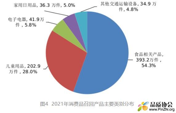

从产品类别看,2021年召回数量较多的是食品相关产品(67次,涉及产品393.2万件)、儿童用品(146次,涉及产品202.9万件)、电子电器(159次,涉及产品41.9万件)、家用日用品(52次,涉及产品36.3万件)、其他交通运输设备(50次,涉及产品34.9万件)。(见图4)
2021年消费品召回产品主要类别分布
2021年消费品召回产品主要类别分布

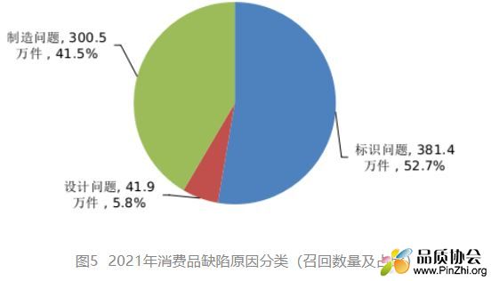

从缺陷原因看,2021年因产品设计问题召回104次,涉及产品41.9万件;因制造问题召回415次,涉及产品300.5万件;因标识问题召回30次,涉及产品381.4万件。(见图5)
从缺陷类型看,因标准符合性问题召回514次,涉及产品636.1万件,占召回总数量的87.9%,食品相关产品、儿童用品、电子电器分列召回数量的前三位,应当引起生产企业关注。
