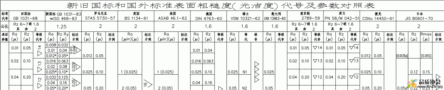

发一份新旧国标和国外标准表面粗糙度(光洁度)代号及参数对照表。
