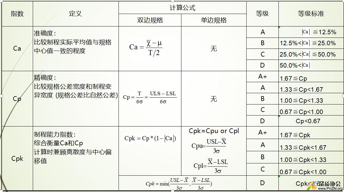

关于单边规格的过程能力,有2种说法,今天拿来讨论下,看下哪种说法更合理些;
①、单边规则CPK=cp=(cpu or cpl)
②、单边规格没有CPK,有的资是这么写的,如下图:
仁者见仁,智者见智,各路大神们,都发表下意见吧。

根据SPC手册指引,更新个人认为最合理的双边公差及单边公差的CaCpCpk公式,感谢各位大神的指导!

根据我们自己的供货客户情况,单边公差也是需要计算Cpk能力的,只不过他们把相应的计算公式调整了下。

单边公差我一直提交CP给客户,没啥客户有异常反馈哇!~

单边只有CPK,没有CP

 楼主| 发表于 2022-3-15 10:33:22 | 显示全部楼层
ouranos 发表于 2022-3-14 21:10
单边只有CPK,没有CP
可否说明一下原因?
单边公差生产过程实际控制的时候也要过程中心位置啊,如果都做到公差极限了,CP再好也会有很多不良品的
597
6833
6227
Q
 楼主| 发表于 2022-3-15 10:58:31 | 显示全部楼层
lzj770 发表于 2022-3-15 10:47
单边公差生产过程实际控制的时候也要过程中心位置啊,如果都做到公差了,CP再好也会有很多不良品的 ...
单边公差在控制图中也会有CL/UCL/LCL,这个过程中心位置CL一般会取Xbar,
而Cp=(Xbar-LSL)/3σ 或 (USL-Xbar)/3σ
所以Cp好有2个条件,一是Xbar离规格远,二是数据变异小(标准差小),
Cp好,不良的机会应该会小吧
