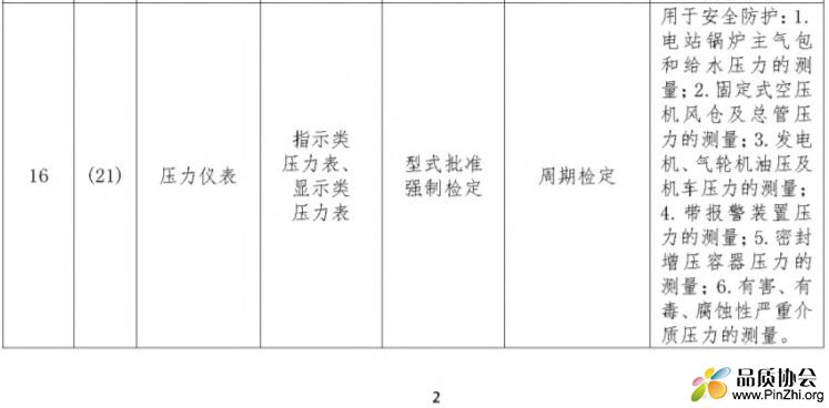

实验室气瓶上的压力表已经做了校准,但是在系统评审的时候,还是被开了不符合项。评审老师解释原因时说:“压力表需要用检定,不能用校准”。有亲们可以解释下吗?谢谢!

依据《实施强制管理的计量器具目录》第16款,部分压力仪表需要周期检定
市场监管总局关于调整实施强制管理的计量器具目录的公告
http://www.pinzhi.org/forum.php?mod=viewthread&tid=69086
压力仪表需要周期检定
压力仪表需要周期检定
如果不在这个范围内,检定或者校准都可以的。

如果是气瓶直接给气的,那就是需检定了,如果是空压机送气的校准就可以了

我觉得实验室气瓶的压力表只要校准就可以了,一般气瓶开阀送气后还有个仪器压力表的,那个需要检定
