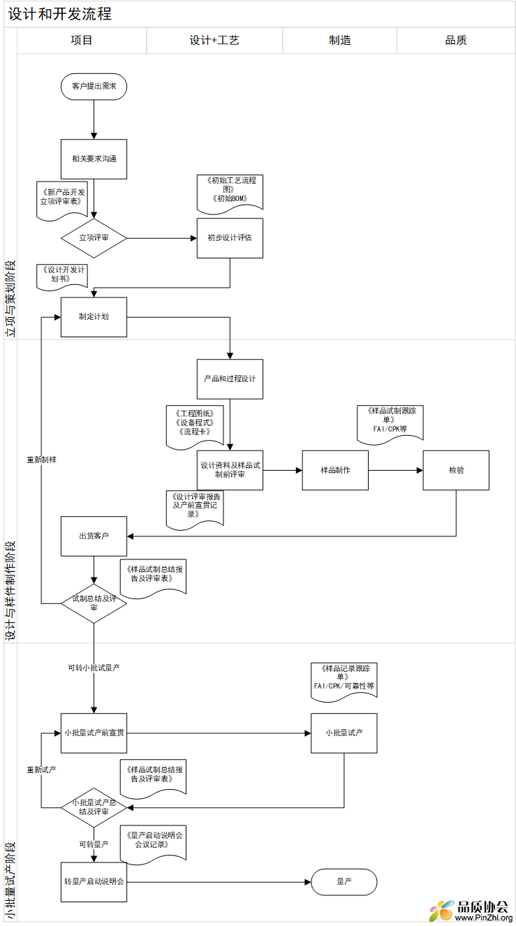

下图是草拟的一个小厂的设计开发流程(非汽车行业/GJB行业),但总觉得缺点啥,请各位大神指点。

小这样实施起来很难

我个人建议将财务部质量成本分析和采购部物料验证加上

贵司还有专门的项目部吗?不太懂,项目部门一般是负责什么的
