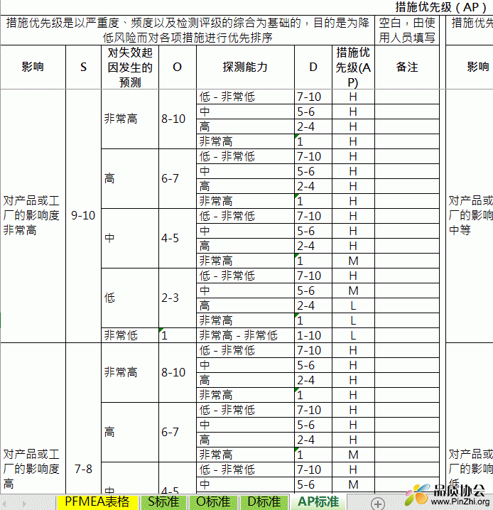

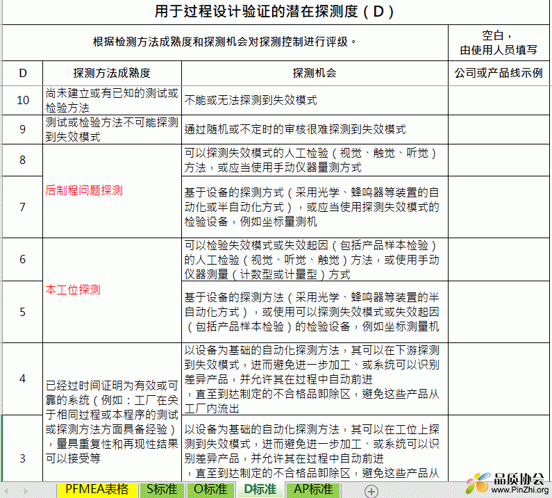

措施优先级(AP)是以严重度、频度以及检测评级的综合为基础的,目的是为降低风险而对各项措施进行优先排序。
措施优先级(AP)
措施优先级(AP)
新版PFMEA表单及评级标准.zip
