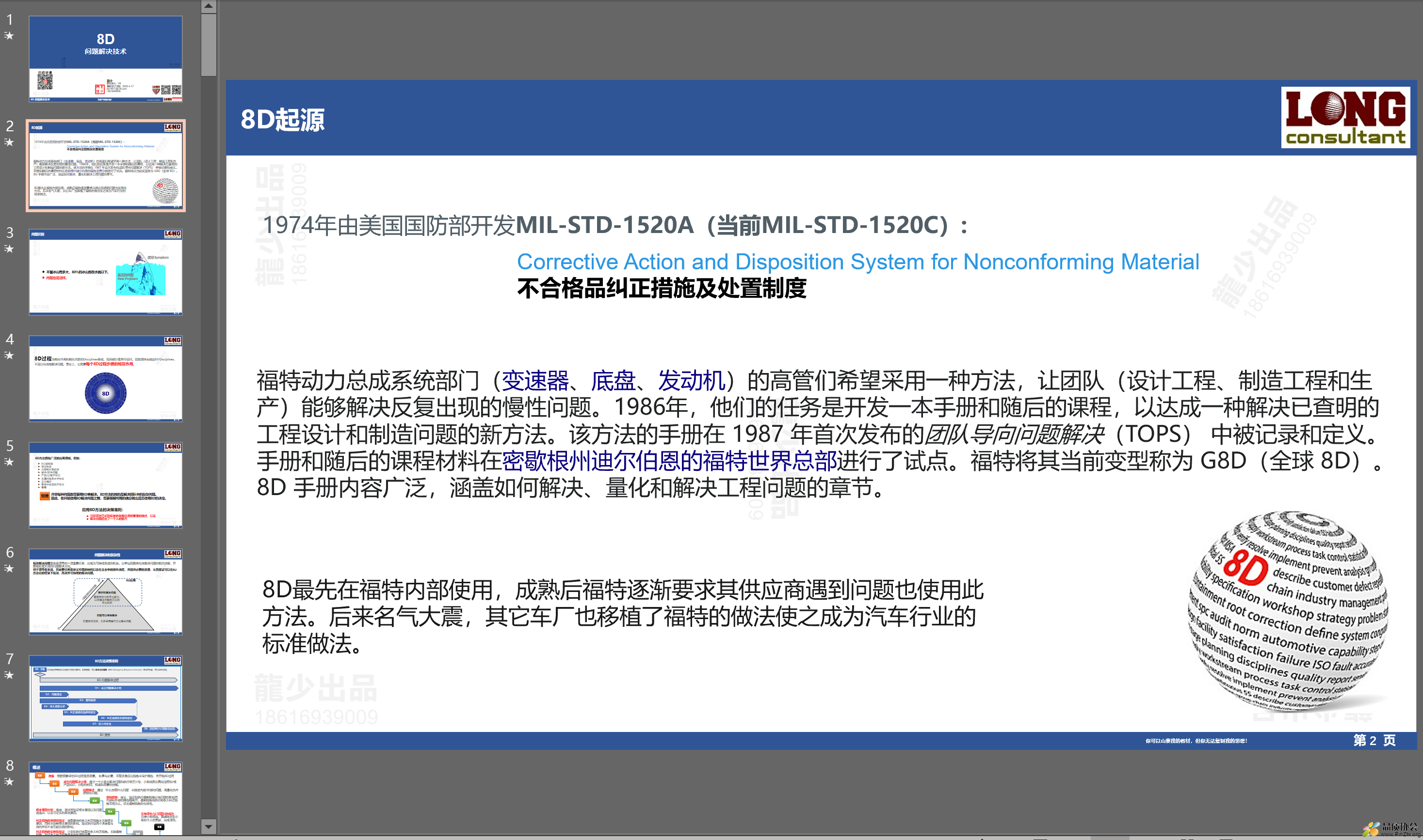

我不清楚8D 手册 是德国弄出来的,还是美国弄出来的

二战期间,美国政府率先采用一种类似8D的流程 ---“军事标准1520”,又称之为“不合格品的修正行动及部署系统”。 1987年,福特汽车公司首次用书面记录下8D法,并在其一份课程手册中将这一方法命名为“团队导向的问题解决法”(Team Oriented Problem Solving)。
8D成为了福特公司解决产品质量问题的常用方法,也在供应商中广泛推行,现已成为国际汽车行业(特别是汽车零部件产家)广泛采用来解决产品质量问题最好的、有效的方法。

我看见现在有一种叫G8d 的东西,和8d 有什么不同吗
