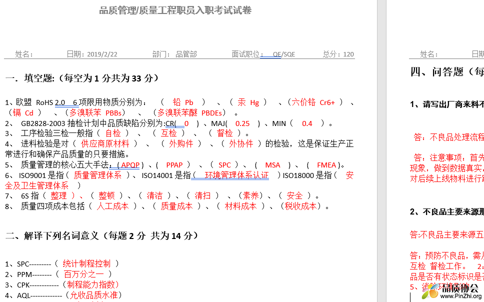

品质管理质量工程职员入职考试试卷RoHS 2.0正确回答应是10项,除试卷的6项外还有:
其余四项 (DEHP、BBP、DBP、DIBP)。

ROSH 2.0限用物质不是10项吗?

hjl0209428 发表于 2022-3-30 11:20
ROSH 2.0限用物质不是10项吗?
正确:试卷存在错误,谢谢指正
