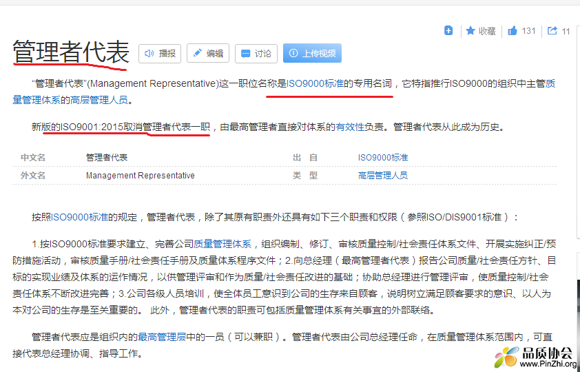

1.最新版的ISO9001:2015及IATF16949:2016文中没有提到质量管理者代表,那是否意味着取消了质量管理者代表这个职务?
2.但我百度发现说“ISO9001:2015”是取消了质量管理者代表这个职务,现在我都分不清哪个是对了;
在此向大家咨询下,谢谢!

沒有這個職稱, 但如果不設管理代表,就要將 5.3 之職權進行授權

具体见9001标准5.3 C条款,虽没有明确要求,但岗位要求应有人对质量管理体系的绩效以及改进机会向最高管理者汇报

要不要都可以,没规定非要,但你有也行

1.标准没这个,那就没有强制
2.百度的参考一下就好了,不能全信

有没有都行

非强制规定

看自己的文件规定
