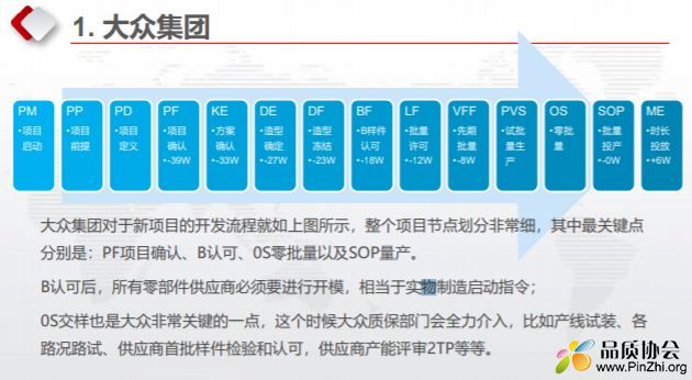

大众集团新项目的开发流程
大众集团新项目的开发流程
