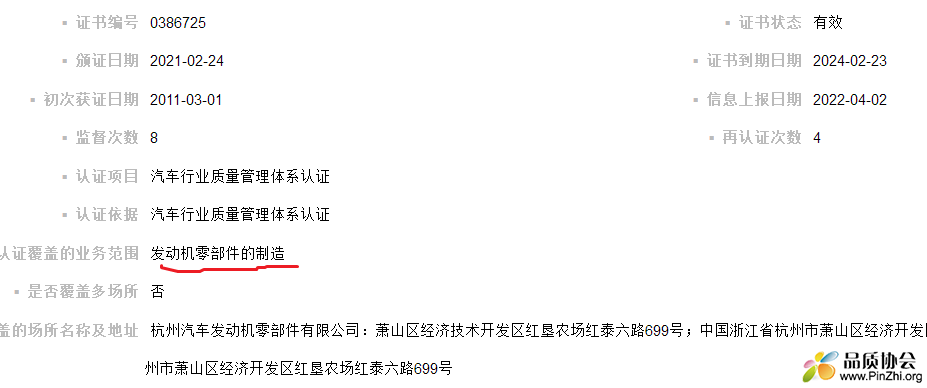

1.如图片里所示,
认证的体系范围是:发动机零部件的制造;
2.那采购过程、销售、质量管理这些过程不在体系认证的范围之内吗?
备注:因为采购需要把要求传递给供方,如新老图纸、设计变更,还有采购参与新供商准入选择、开发,这些都在质量体系的要求里面呀;销售参与售后质量服务,另外质量负责公司内部来料、过程质量、发货质量、主导公司内部质量体系的正常运行等,所以为啥单单体系认证的范围只有发动机零部件的制造这个过程而已?

发表于 2022-4-6 15:05:23 | 显示全部楼层
你制造过程包括了采购,质量管理,而且你做好了终归要卖的,这是不要说明的。

 楼主| 发表于 2022-4-6 15:11:22 | 显示全部楼层
g632487923 发表于 2022-4-6 15:05
你制造过程包括了采购,质量管理,而且你做好了终归要卖的,这是不要说明的。 ...
那按你的意思“制造”两字就包含了采购、质量管理、销售?制造过程能包含这些过程吗?

发表于 2022-4-6 15:20:41 | 显示全部楼层
youyouuuuu 发表于 2022-4-6 15:11
那按你的意思“制造”两字就包含了采购、质量管理、销售?制造过程能包含这些过程吗? ...
管理体系的范围一般描述为:*****的设计和制造,16949原文:本汽车QMS标准规定了汽车相关产品(包括装有嵌入式软件的产品)的设计和开发、生产,以及(相关时) 装配、安裝和服务的质量管理体系要求。

发表于 2022-4-6 16:04:39 | 显示全部楼层
怎么和你说看你理解不,16949只允许删减8.3的产品设计开发
你说的其他的如供应商管理类的(大部分内容)在8.4里面,销售类(大部分内容)在8.2、8.3、8.7等里面

发表于 2022-4-6 16:12:25 | 显示全部楼层
youyouuuuu 发表于 2022-4-6 15:54
什么意思?我还是不怎么理解你的意思,你直接了当表达你的意思吧
1.1 范围——汽车行业对 ISO 9001:2015 的补充 “本汽车QMS标准规定了汽车相关产品(包括装有嵌入式软件的产品)的设计和开发、生产,以及(相关时) 装配、安裝和服务的质量管理体系要求。”
所以你的认证范围就是“****的设计和开发/生产/装配/安裝/服务”。这还能理解,你说的那些都是围绕***的制造QMS范围内的过程。理解?

发表于 2022-4-6 16:17:13 | 显示全部楼层
发动机零部件的制造只是认证覆盖的业务范围,不是认证范围。认证范围包含:1、获证客户的名称和地理位置,包括多场所;2、认证覆盖的业务范围,每个场所;3、获证客户所有的管理体系标准及其他规范性文件;4、认证生效日期,有效期,再认证的日期等。你纠结的问题其实还是对QMS标准的理解不够,某产品的制造重点是1产品是什么,2有无设计开发。采购、销售等过程都是你生产这个产品所需的过程。
