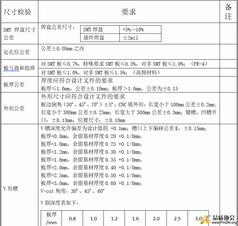

1  目的及适用范围
   本检验规范的目的是保证本公司所购PCB板的质量符合要求。
2  规范内容:
2.1测试工量具及仪表:万用表,游标卡尺,孔规,二次元测量仪。
PCB板检验及V-CUT检查要求
