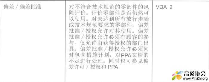

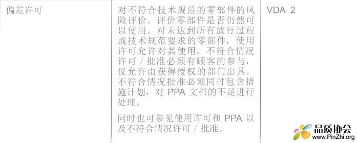

VDA6.3中关于“偏差批准”与“偏差允许”的定义如下(分别见图1和图2),我根本看不出它们的区别。
请指教!谢谢!

偏差批准:应是发生不合格时或后对不合格品放行的批准,让步接收的批准吧
偏差许可:应是发生不合格前对不合格品放行标准的许可,设计、工艺、材料方面的许可
