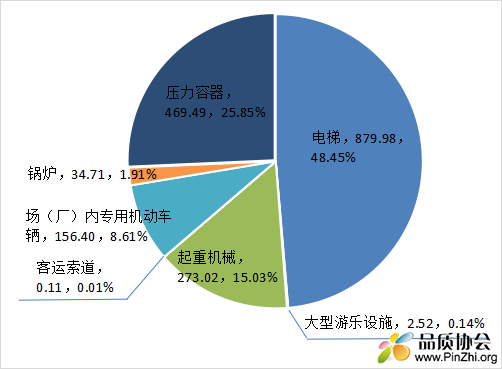

截至2021年年底,全国特种设备总量达1816.23万台。其中:锅炉34.71万台、压力容器469.49万台、电梯879.98万台、起重机械273.02万台、客运索道1114条、大型游乐设施2.52万台(套) 、场(厂) 内专用机动车辆156.40万台。另有:气瓶2.02亿只、压力管道75.75万公里(在册) 。(见图1)
2021年特种设备数量分类比例图
2021年特种设备数量分类比例图
图1  2021年特种设备数量分类比例图

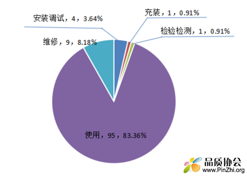

按发生环节划分,发生在使用环节95起,占86.36%,维修环节9起,占8.18%,安装调试环节4起,占3.64%,充装环节1起,占0.91%。检验检测环节1起,占0.91%。(见图5)
2021年特种设备事故环节分布占比情况
2021年特种设备事故环节分布占比情况
图5  2021年特种设备事故环节分布占比情况

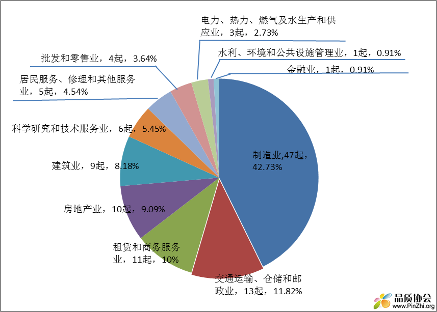

按涉事行业划分,发生在制造业47起,占42.73%;发生在交通运输、仓储和邮政业13起,占11.82%;发生在租赁和商务服务业11起,占10%;发生在房地产业10起,占9.09%;发生在建筑业9起,占8.18%;发生在科学研究和技术服务业6起,占5.45%;发生在居民服务、修理和其他服务业5起,占4.54%;发生在批发和零售业4起,占3.64%;发生在电力、热力、燃气及水生产和供应业3起,占2.73%;发生在水利、环境和公共设施管理业1起,占0.91%;发生在金融业1起,占0.91%。(见图6)
2021年特种设备事故行业分布占比情况
2021年特种设备事故行业分布占比情况
图6  2021年特种设备事故行业分布占比情况

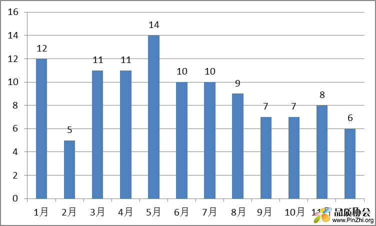

按发生月份进行划分,二季度特种设备事故数量最多,其原因是春节过后各单位复工复产,部分企业为赶进度存在安全管理松懈的情况,再加上特种设备因长时间停用后未及时进行维护或作业人员流失,造成发生事故的风险增大;四季度特种设备事故数量最少,其主要原因是受疫情防控影响,部分企业控制生产时间或者停产,部分设备处于停用状态。(见图7)
2021年1—12月特种设备事故起数分布图
图7  2021年1—12月特种设备事故起数分布图
