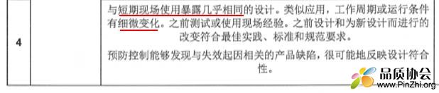

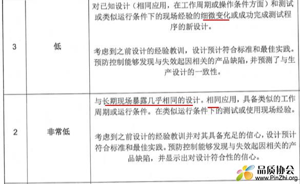

第5版FMEA之DFMEA之频率3之频度标准为:对已知设计(相同应用,在工作周期或操作条件方面)和测试或类似运行条件下的现场经验的细微变化或成功完成测试程序的新设计。(见图1)
请问发生频率3与发生频率2(见图1)、发生频率4(见图2)的区别在哪?

长期现场暴露和短期...指的是产品投入使用,收集售后保修数据的充分性,用来评价技术的成熟度
