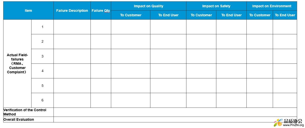

本人新手,今年调岗做质量,外审的时候提交了去年的管审,说 管理评审输入中缺少对于实际使用现场失效及其对安全环境的影响的内容,请教大神,这个如何去改进

1. 从你的描述来看,应该是不符合IATF16949以下这个条款:
9.3.2.1 管理评审输入—补充
管理评审的输入应包括:
k) 实际使用现场失效及其对安全或环境的影响。
2. 这个条款的要求是,最高管理者要评审:在实际使用现场(有可能是在客户的现场、也有可能是在终端使用现场)反馈或投诉的实际不良,例如:你生产的产品是汽车上的车灯(安全件),如果在客户组装现场发现你的车灯有功能不良或装配不良,或者是在终端客户发现车灯的某个功能有问题(失效了),你要分析这个失效,以及这个失效对安全或环境的影响。评审的目的是要让管理层知道有这个义务和风险。
3. 格式你可以参考附件图片,在你的管理评审报告中增加这个输入就好了。
4. 原因分析:你的管理评审程序文件中有没有定义这一条?
5. 纠正措施:更新你的管理评审程序文件,增加这一条输入。
