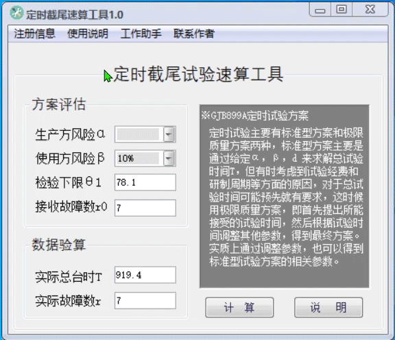

程式是GJB899A定时截尾试验的速算工具,用以快速评估定时截尾试验的可行性,及试验后相关MTBF参数的计算。
定时试验主要有标准型方案和极限质量方案两种,标准型方案主要是通过给定α,β,d来求解总试验时间T,但有时考虑到试验经费和研制周期等方面的原因,对于总试验时间可能预先就有要求,这时候用极限质量方案(LQ),即首先提出所能接受的试验时间,然后根据试验时间调整其他参数,得到最终方案。实质上通过调整参数,也可以得到标准型试验方案的相关参数。本程式主要计算如下相关参数:
※鉴别比d       ※试验总时间T     ※MTBF观测值θ(点估计值)     ※置信下限θL         ※置信上限θH      ※单侧置信度     ※区间置信度
这个程式默认含有一些数据逻辑在其中,如果输入有误,会在右侧展示区进行提示,如配合“加速模型速算工具”提供的7种加速模型,可以用来设计一些其它类别的试验。
8522780_1692326878.zip (743.6 KB, 下载次数: 23)
解压后主程序和配置支持文件,需在同一文件夹内,程序是绿色EXE免安装程序,六亲不认的360等可能误报毒(需加入信任才可避免),一般火绒之类的杀软比较友好,如遇这个问题请自行处理。
