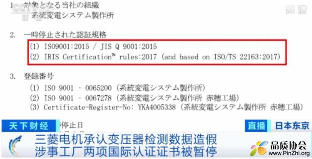

近期,百年企业日本三菱电机公司承认其生产的变压器存在检验数据造假问题。2022年5月月6日,该公司涉事工厂的ISO9001国际质量管理体系认证和IRIS (ISO/TS 22163:2017) 国际铁路行业标准认证这两项质量管理认证证书,被国际认证机构暂停。
在东京车站附近的中心商务区,记者身后这栋大楼就是三菱电机公司总部。近期,该公司承认位于兵库县的一家工厂生产的变压器产品,在出厂前进行的检验中存在数据造假。
受此影响,国际认证机构6日暂停了涉事工厂的ISO9001国际质量管理体系认证,以及IRIS (ISO/TS 22163:2017)国际铁路行业标准认证这两项证书。值得注意的是,三菱电机已有6家工厂因质检造假等问题,相继被取消或暂停了相关国际认证证书。
