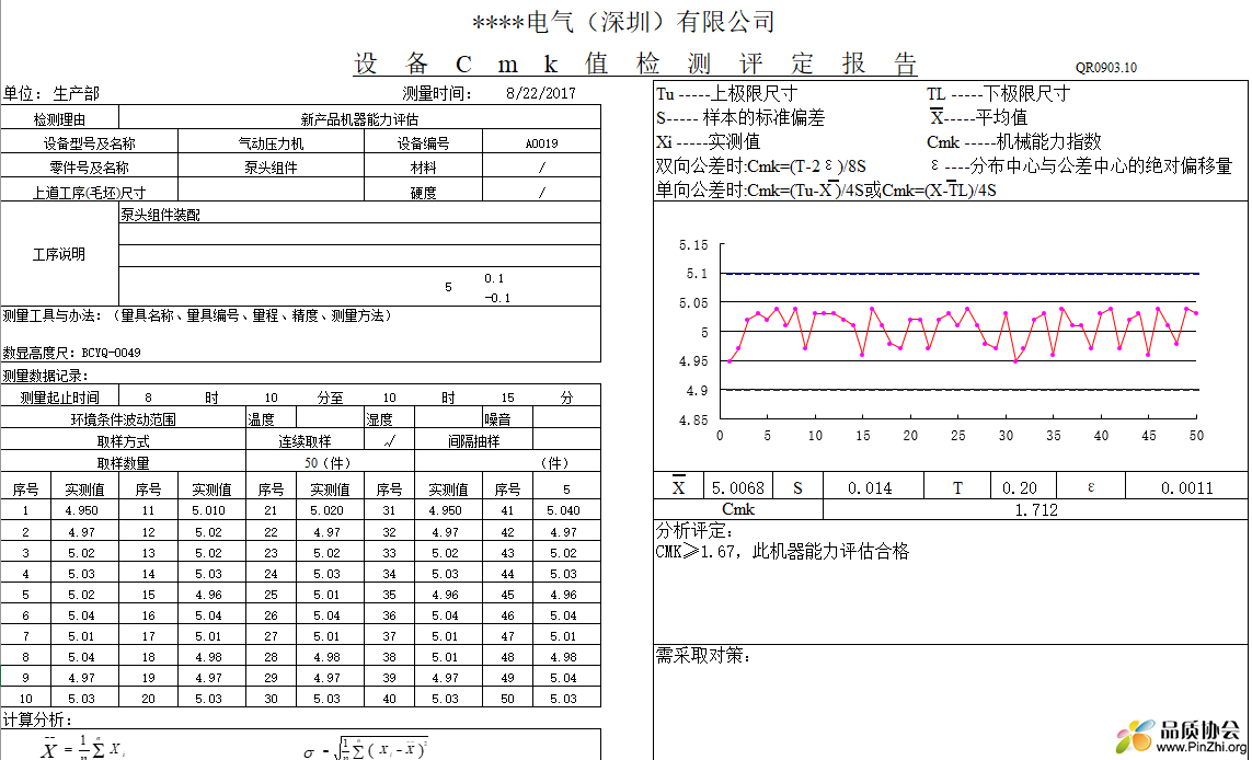

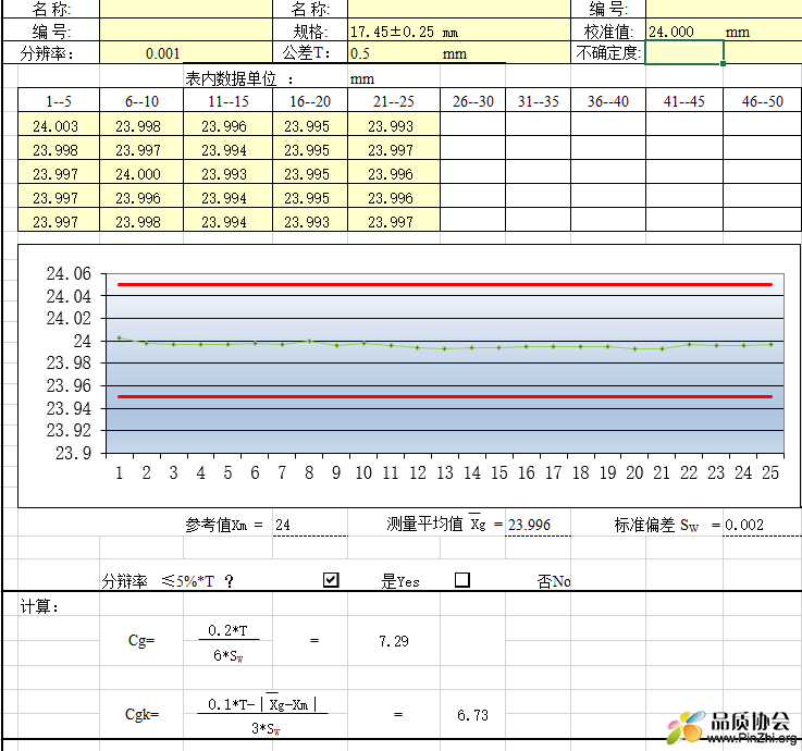

全网独家自制Cgk表格,来自VDA5!
Cmk
Cmk
Cgk
Cgk
