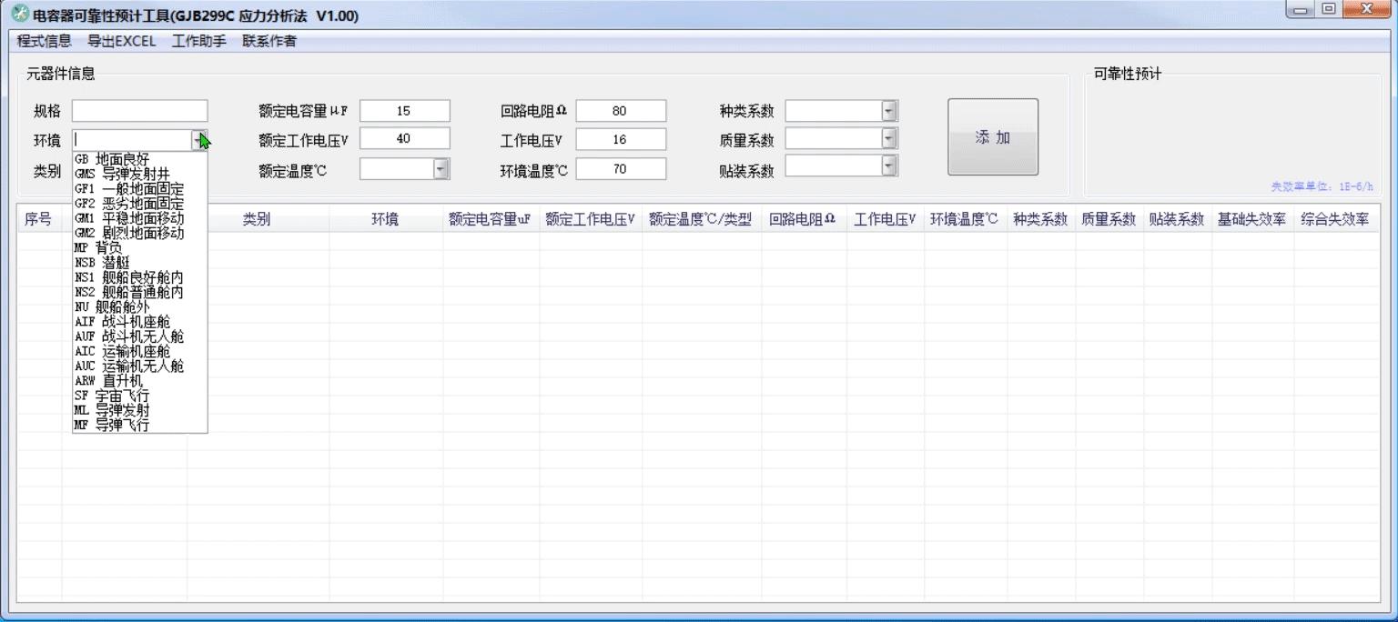

电容器在电路设计被广泛采用,其对电子设备的寿命的影响较之其它类别元器件而言,权重也更高一些,已有的很多分析资料表明,电子设备的失效案例中,电容器类的失效比例明显更高。
工具基于GJB299C 制作,主要特点如下:
①采用应力分析法进行可靠性预计
②涵盖了11个大类的电容器(体验版仅可使用前4类电容器的预计功能)
③根据各类电容器的参数特性,自动匹配或锁定需要录入的项目,使用者只需录入或填入基本特性参数,即可自动计算出电容器的综合失效率水平
④支持excel文档导出(体验版此功能受限)
Ps:图示是GJB299C自带的算例,另一个算例的标准给出的基础失效率有误,各位可自行体验
