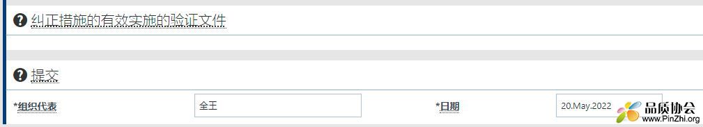

各位大神在 线求助:
打开老师发的链接有这样一句话是不是哪里设置的有问题啊?正常有没有呢?
Dear user the NCs have received internal states. Once you add your name in the last Submission field it will be blocked for editing. To unblock you can remove your name and set it when you are finished.
下面点击报告/备份导入怎么也点不开JASON 文件。是不是跟这句话有关系还是我网络问题呢?

发表于 2022-5-18 14:53:22 | 显示全部楼层
把那个填写人删了,人名一写就会锁死

发表于 2022-5-18 14:56:08 | 显示全部楼层
第一、问问审核组长,是不是给你的JSON文件有问题;如果他能打开,那么你可以进行下一步
第二、直接输入https://nc-cara.iatfglobaloversight.org/,看看能不能打开
第三、换一台电脑,使用Edge或Chrome浏览器打开你的JSON

 楼主| 发表于 2022-5-18 15:14:27 | 显示全部楼层
quanhui1990 发表于 2022-5-18 14:53
把那个填写人删了,人名一写就会锁死
没看到哪里有填写人呢

 楼主| 发表于 2022-5-18 15:14:52 | 显示全部楼层
第二、直接输入htt ...
审核组长可以打开,截屏给我看了可是我这里还是这个鬼样,

发表于 2022-5-19 09:06:48 | 显示全部楼层
bokeru 发表于 2022-5-18 15:14
没看到哪里有填写人呢
就是那个组织代表那里,把人名删了就行了,竟然还有人不知道吗

发表于 2022-5-19 09:11:01 | 显示全部楼层
虽然不懂IATF的脑回路,但是那个提示已经很明显了:
Dear user the NCs have received internal states. Once you add your name in the last Submission field it will be blocked for editing. To unblock you can reMOVe your name and set it when you are finished.

发表于 2022-5-19 10:11:38 | 显示全部楼层
Dear user the NCs have received internal states. On ...
哈哈!5Y还没分析就提交啦,那肯定改不了啊。没道理啊,难道审核组长没交代吗,一般都是先把纠正措施提交给组长,确认没问题了再填CARA的呀。

 楼主| 发表于 2022-5-20 13:31:42 | 显示全部楼层
反正换了台电脑就好了,也不知道哪里的问题

 楼主| 发表于 2022-5-20 13:32:35 | 显示全部楼层
我根本就连导入老师发的JSON文件都无法导入。昨天换了台电脑已经解决了 多谢了
