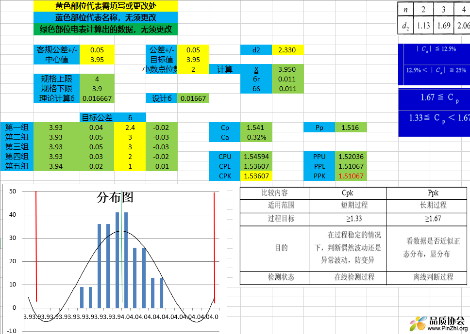

怎样利用Excel生成SPC数据: 输入公差后自动生成数据及计算
34
2783
2725
发表于 2022-5-20 11:09:59 | 显示全部楼层 |阅读模式
SPC-数据生成:输入公差后自动生成数据及计算。
SPC-数据生成-输入公差后自动生产数据及计算
SPC-数据生成-输入公差后自动生产数据及计算.zip
165.43 KB, 下载次数: 235
