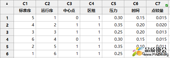

  各位专家,敝司使用点胶机点胶时,要求点胶量0.01 ±0.003g , 分析显著因子是点胶压力和点胶时间,针头直径。
  针头直径已经固定, 如何设置DOE 因子水平, 自己搞了一个,P值搞不出来。   求大神指导,如何通过DOE实验确定合适的点胶时间和压力的范围。

 楼主| 发表于 2022-5-23 16:35:08 | 显示全部楼层
标准序        运行序        中心点        区组        压力        时间        点较量
5        1        0        1        0.30        0.15        0.015
4        2        1        1        0.35        0.20        0.020
3        3        1        1        0.25        0.20        0.013
6        4        0        1        0.30        0.15        0.015
2        5        1        1        0.35        0.10        0.011
1        6        1        1        0.25        0.10        0.008
方差分析
来源              自由度    Adj SS    Adj MS  F 值  P 值
模型                   4  0.000083  0.000021     *     *
  线性                 2  0.000074  0.000037     *     *
    压力               1  0.000025  0.000025     *     *
    时间               1  0.000049  0.000049     *     *
  2 因子交互作用       1  0.000004  0.000004     *     *
    压力*时间          1  0.000004  0.000004     *     *
  弯曲                 1  0.000005  0.000005     *     *
误差                   1  0.000000  0.000000
合计                   5  0.000083

发表于 2022-5-24 08:22:20 | 显示全部楼层
* 由于效应的标准误为 0,所以不显示效应的正态图
这你自己写的
误差那里是0,意味着分母为0,无法计算

 楼主| 发表于 2022-5-24 16:08:08 | 显示全部楼层
这你自己写的
误差那里是0,意味着分母为0,无法计算
不是自己写的,搞好了,因子运行次数太少,没有足够的自由度,搞定了

发表于 2022-5-24 17:07:13 | 显示全部楼层
这个DOE实验将会失败,控制点胶量不止这些因素,且这两个还不算关键因子。
