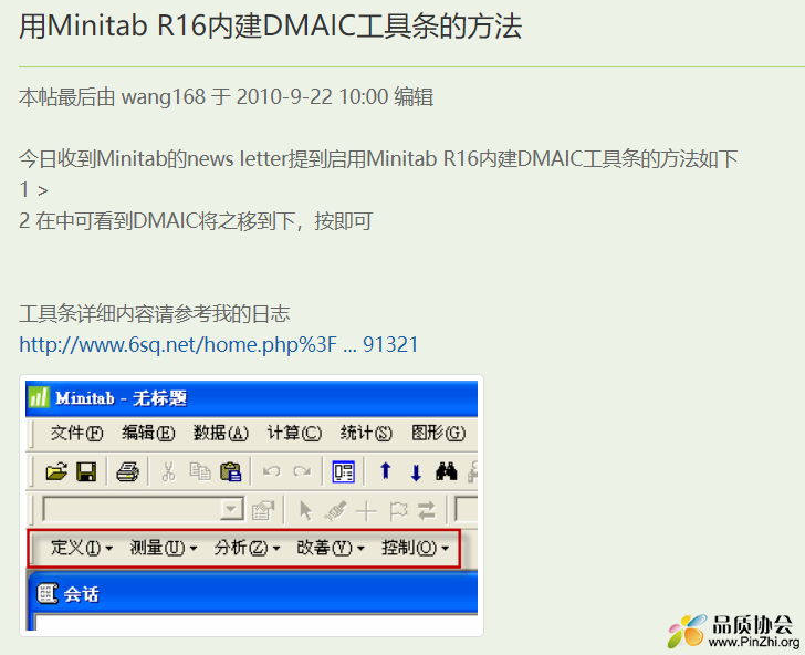

求助Minitab 中的定义、测量、分析、改善、控制的菜单在哪下载,请大神指点,谢谢。

发表于 2022-5-23 18:35:47 | 显示全部楼层
你这个做精益和改善的啊
没做到这个地步,不过看你这个子菜单像是自定义的
打开工具--自定义,自己也能做出来

发表于 2022-5-23 18:42:02 | 显示全部楼层
这个是工具栏自己添加制作的吧

发表于 2022-5-24 07:23:47 | 显示全部楼层
点“工具”———“自定义”——把“DMAIC”前勾上就有了!

 楼主| 发表于 2022-5-24 10:55:26 | 显示全部楼层
“工具”———“自定义“里面没有“DMAIC”,自定义不了,是不是需要下载西格玛工具

发表于 2022-5-25 09:18:36 | 显示全部楼层
R19的路径请问清楚不?

发表于 2022-5-26 07:07:10 | 显示全部楼层
猫小乐 发表于 2022-5-25 09:18
R19的路径请问清楚不?
我是  R17
