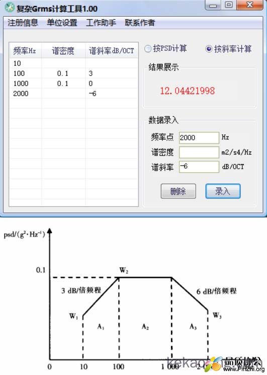

在随机振动中,常常会通过加速度均方根值Grms来计算振动能量量级,以此来评估方案的严酷程度,选择试验设备。在对一些较为复杂的谱线,或者开放式振动条件中的评估中,计算起来尤为复杂。这个计算工具可以快速解决这个难题:

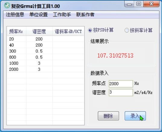

①频率+谱密度录入(即按PSD计算,如:国标车规GB/T28046中采用了此种已知条件的录入方式)
②频率+谱密度+谱斜率(即按谱斜率计算;如:国标轨道车辆规范GB/T21563-2018中采用了此种已知条件的录入方式)
注意:按谱斜率录入时,
>>需考虑符号,如下降谱中的斜率,应在数据前录入“负号”
>>斜率均在后一个频点录入,在未知斜率或平直谱时的普线段,仅录入频率即可,可参考图3录入方式

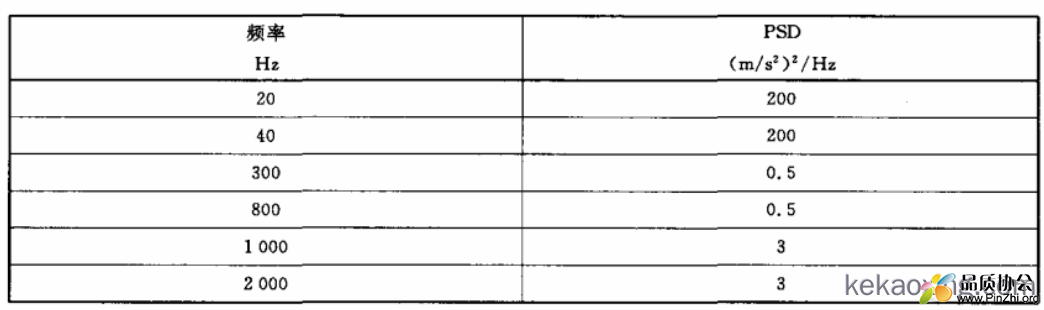

目前比对GB/T28046和GB/T21563中的部分示例,计算结果完全吻合,动图即为GB/T28046中2.1.2.5.2中数据,标准中计算结果为107.3
程式大概可用半年遇到程式的过期,请联系软件作者,索要体验版
